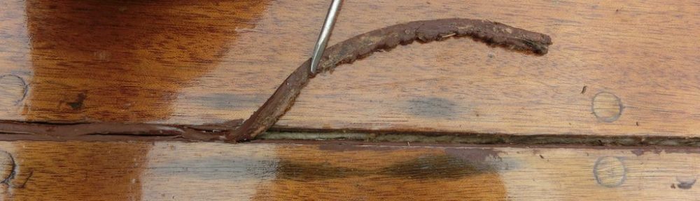

Hoffentlich ist mein Kahn bis dahin fertig. Im Moment würde er untergehen, ich erneuere gerade die Fugen vom Unterwasserschiff:
Fugenmasse-Sikaflex-CIMG75016

  2. Hallo Malte,
    mich würde interessieren womit Du die Fugen denn erneuerst.
    Grüße Britta aus Hamburg
    • Moin Britta,
      also es kommt wieder das Gleiche rein was ich da gerade raushole: Sikaflex 291i braun und neue, mit Leinöl getränkte Baumwollfäden.
      Viel Grüße um die Ecke
      • Warum tränkst Du die mit Leinöl? Wird das so gemacht? Muss da auch an zwei Stellen nacharbeiten. Zieht ca. 5 Liter pro Woche Wasser.
        Grüße Matthias
        • Gute Frage Matthias,
          als ich vor 15 Jahren meine Jolle restauriert habe hat das mal ein „Kenner“ der selber viel restaurierte, mir empfohlen. Ob das nur Voodoo ist weiß ich nicht. Jedenfalls habe ich das damals dann so gemacht und habe auch noch was davon übrig von dem Zeug. VG Malte
