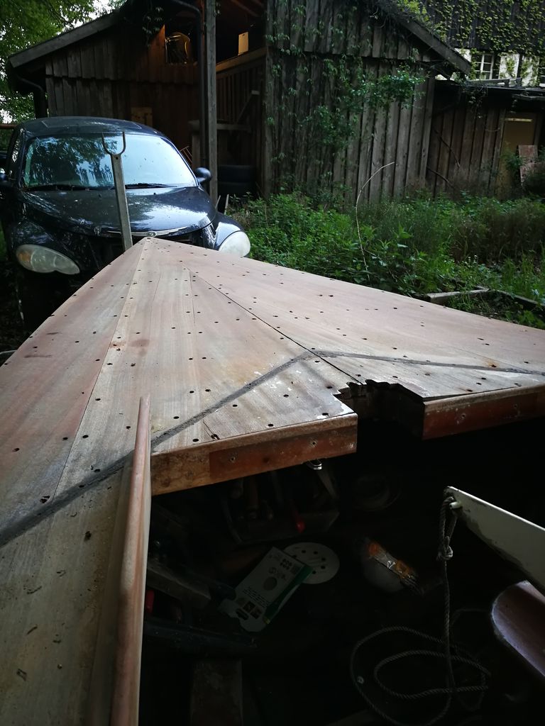

Nun ist das Deck gesprungen, Wrangen sind faul, der Kiel sieht etwas traurig aus und man kann hier und da im Boot durchgucken. Dazu hat er einen gemeinen schaden von einem unvorsichtigen gabelstaplerfahrer am Heck.

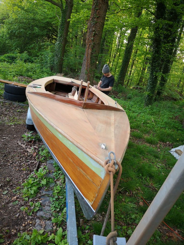

Ich werde ab jetzt meine aktuellen Arbeitsschritte auf bild festhalten und meine Vorhaben, Erfahrungen, Probleme, und Lösungen mit euch teilen.

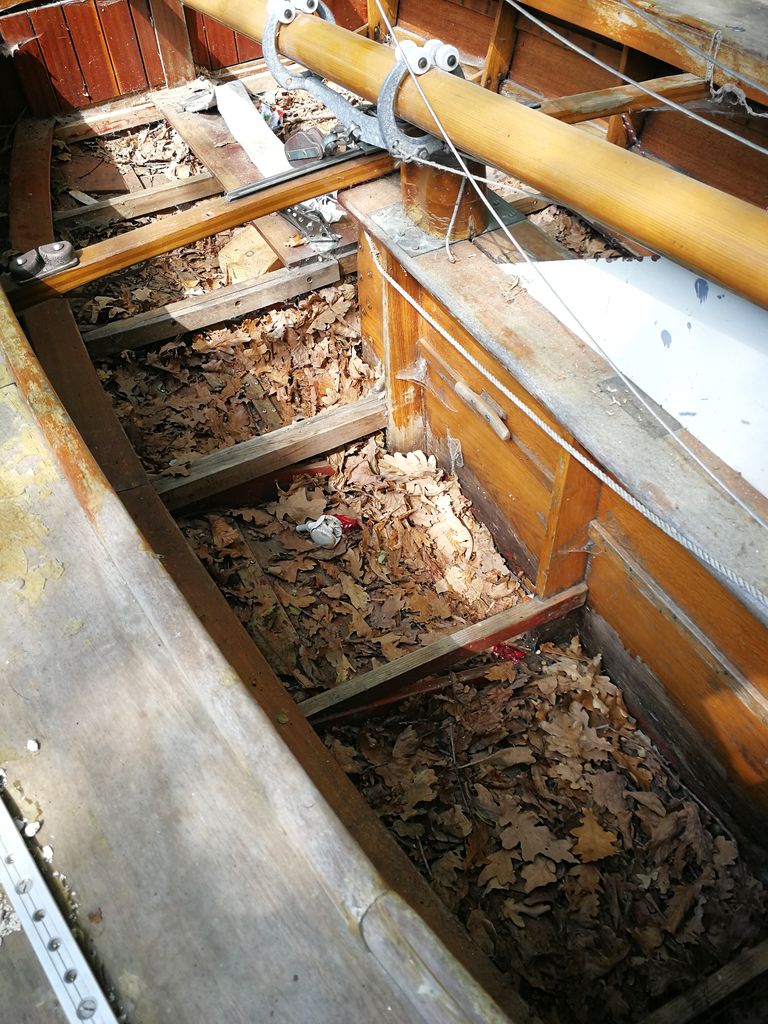

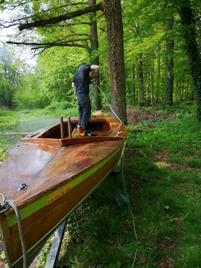

Als erstes hieß es, sauber machen. Laub raus, Müll raus, Moos raus, und dann einmal mit dem hochdruckreiniger den Grünspan und den Dreck runter blasen

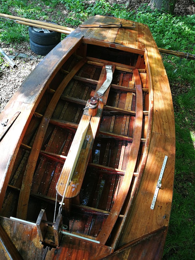

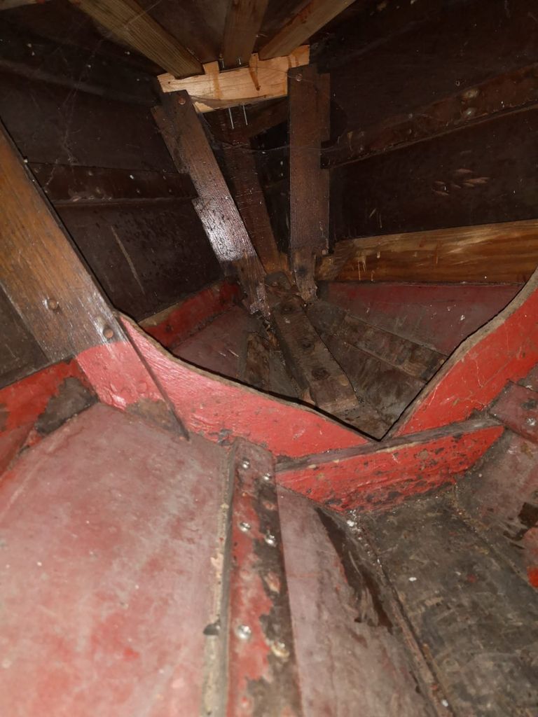

Danach schadensbegutachtung... und auf den ersten Blick wird klar, das wird Arbeit.
Schon beim sauber machen knackte es verdächtig unter dem Deck..

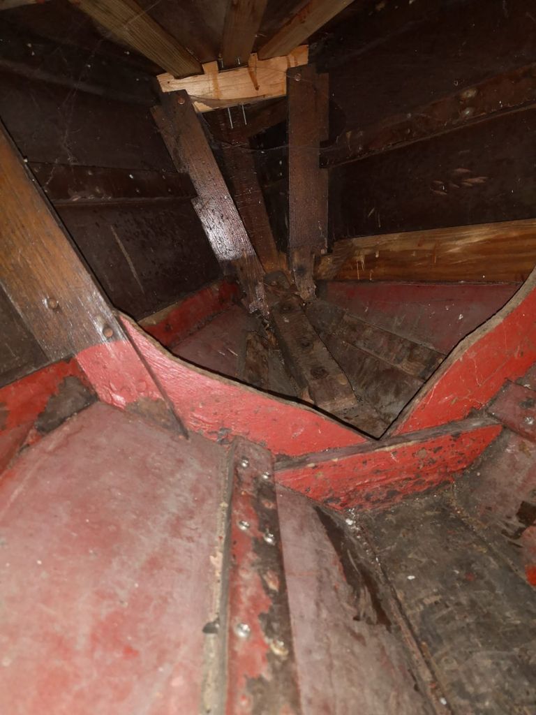

Und dann der Albtraum, die verstrebungen unter dem Deck waren mit den decksbalken verschraubt und mit epoxi verklebt. Darauf wurde das Deck geklebt und verschraubt... aber dazu später mehr.

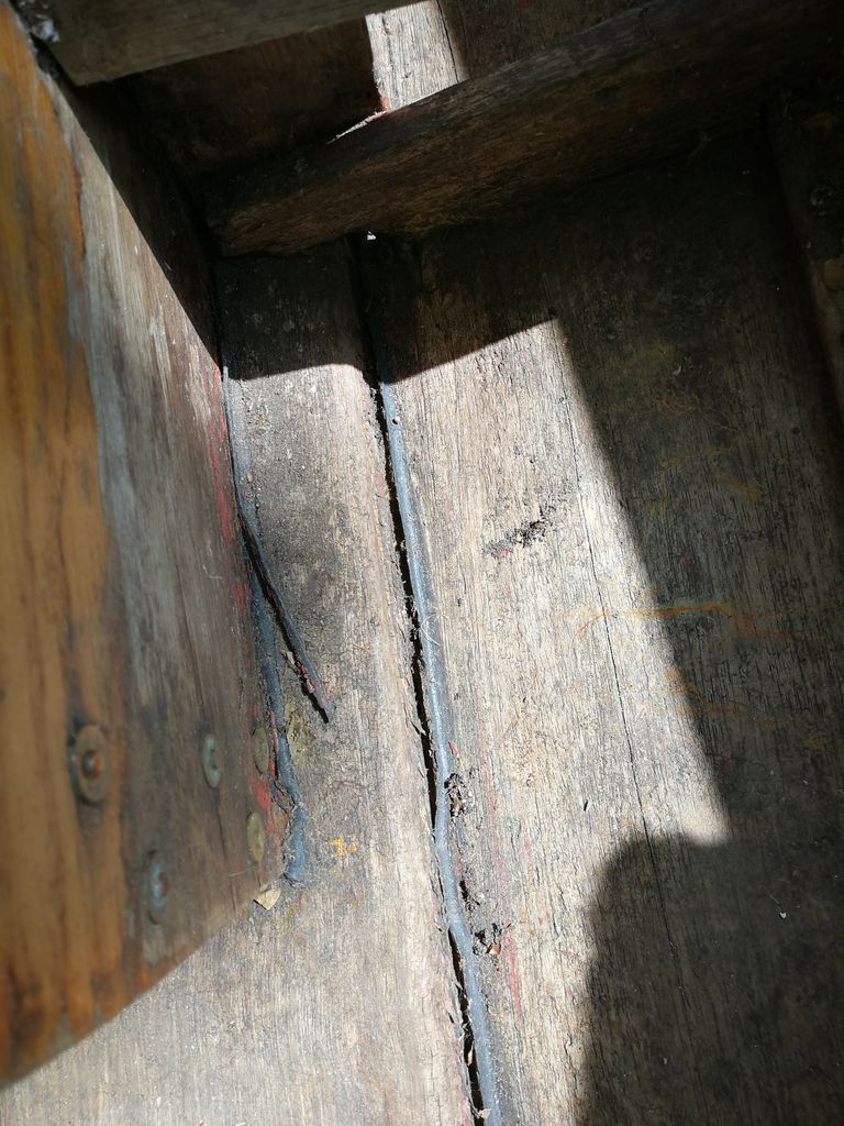

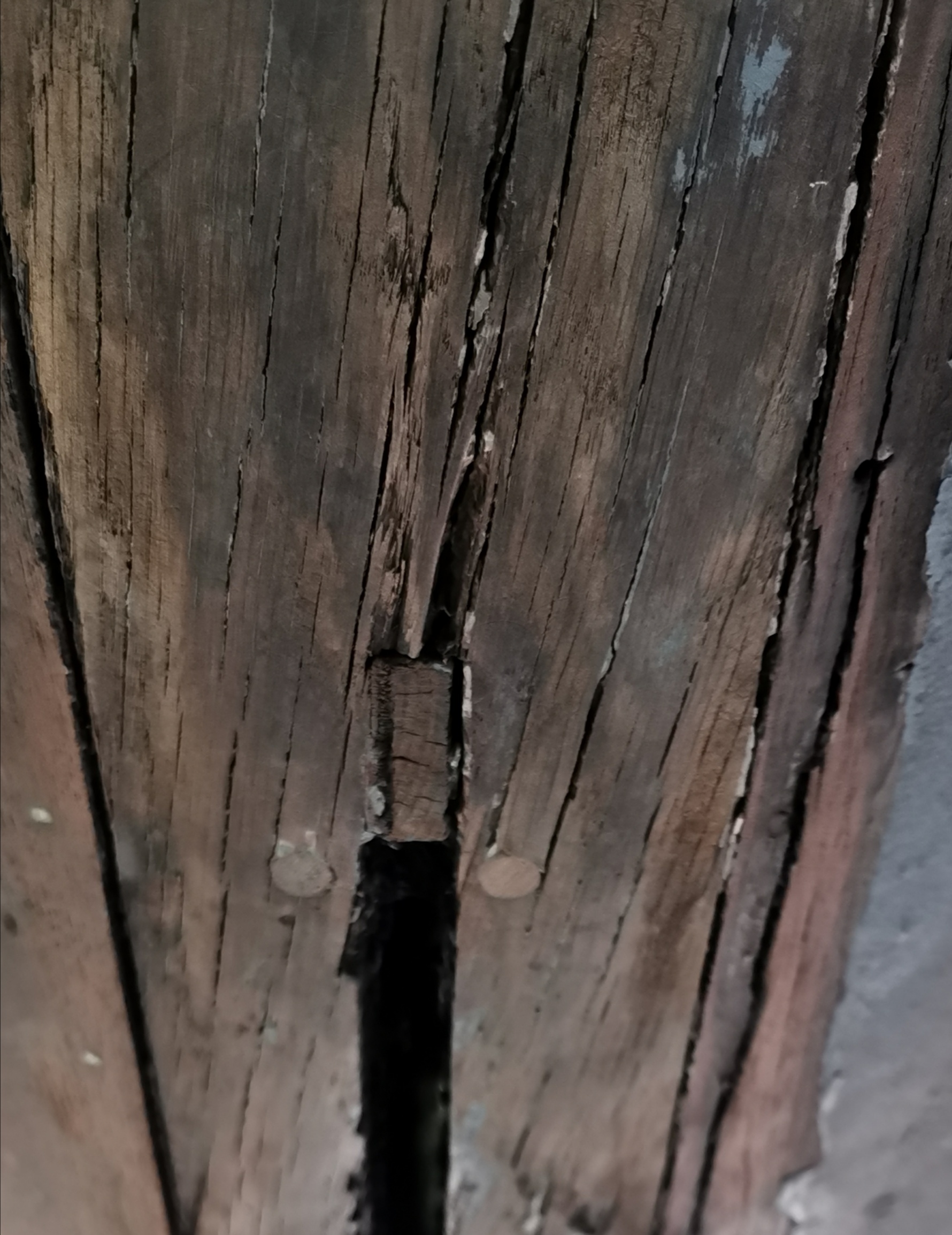

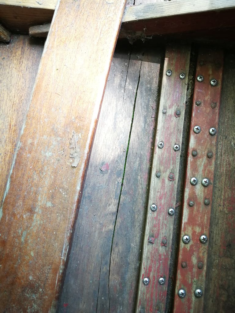

Die Planke ist gerissen, von unten kann man ins Boot schauen.
Der Kiel ist mit Silikon abgedichtet und im Bug sehen die Spanten wirklich traurig aus.

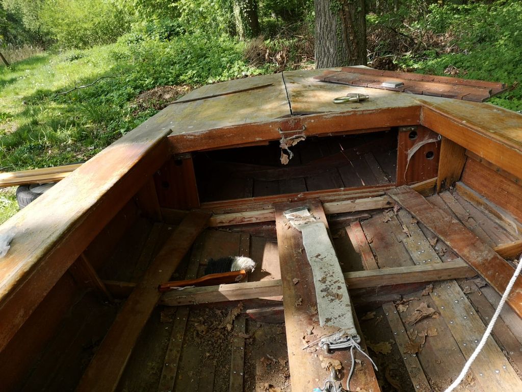

Ich habe mich dann am 2. Tag dazu entschieden, den Piraten von vorne nach hinten zu zerlegen und alles schadhafte zu entfernen.
Dann wird er umgedreht, der Kiel freigelegt, und vermutlich um den Schwertkasten erneuert.

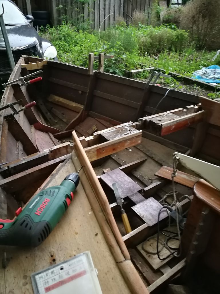

Als nächstes habe ich mich dazu entschieden mir eine oberfräse, eine bandsäge, und eine Tischkreissäge anzuschaffen
Da die decksbalken wie schon erwähnt verklebt und verschraubt waren und an mehreren Stellen gebrochen waren, blieb mir nicht anderes übrig, als das Deck abzureißen. Confused
Ich habe es erst versucht abzuschrauben und die verklebten Stellen mit einem multitool aufzuschneiden, aber der harz wurde an den Deckbalken über die schrauben köpfe gekippt und die schrauben darunter durch die Klebstellen gedreht. Also habe ich mir bei dem Versuch nur ein paar Sägezähne verbogen.
Es war geschliffen wirklich noch schön. Es war etwas wellig, aber nichts was man nicht hätte hinkriegen können

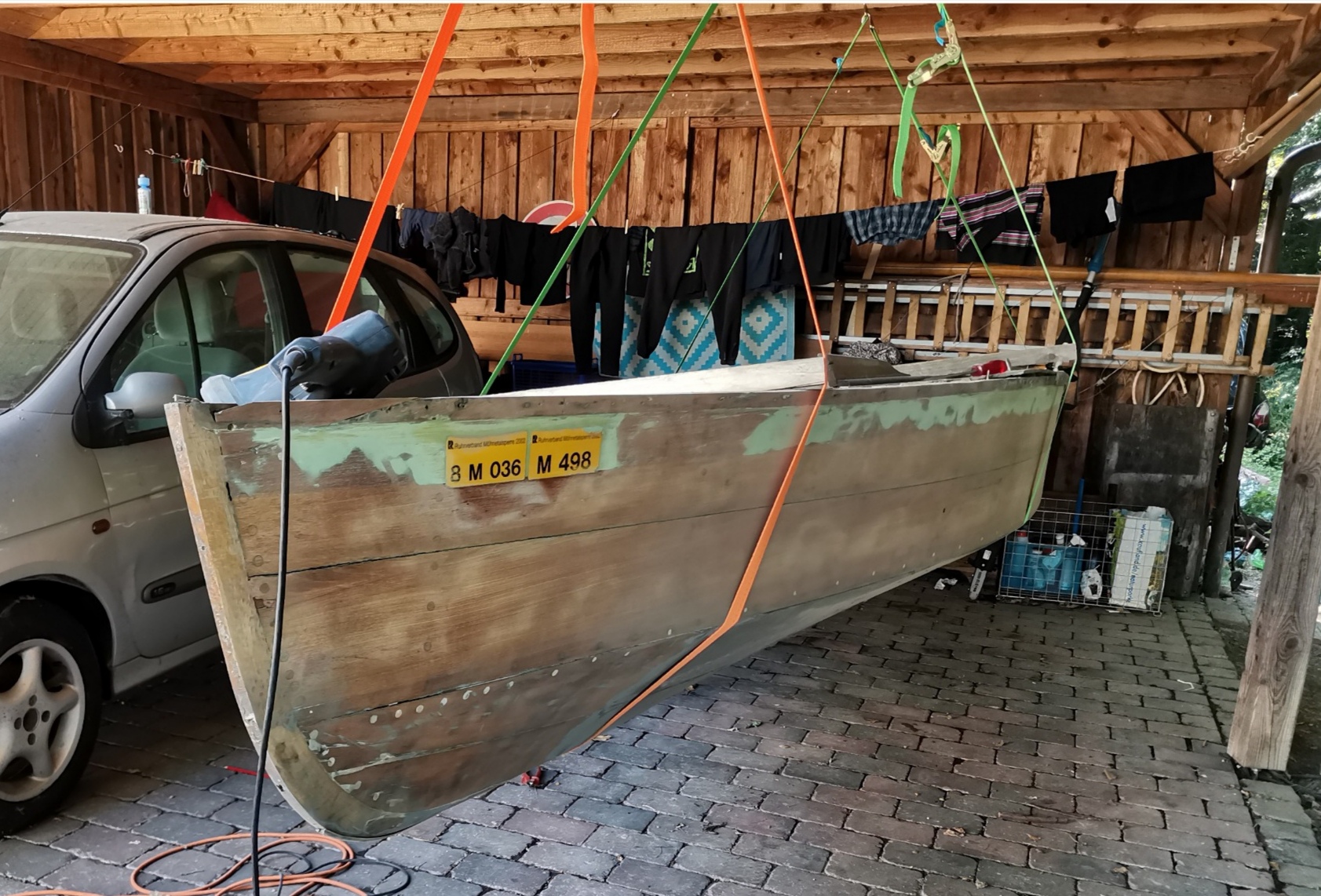

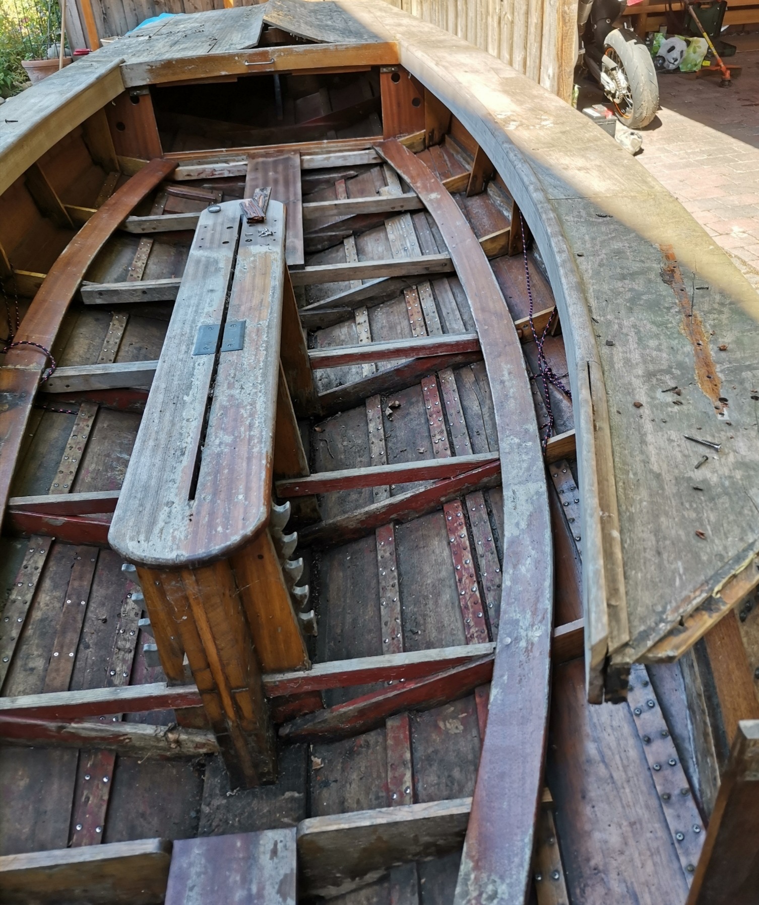

Ich habe Ole übers Wochenende geschliffen und angefangen den schwertkasten zu demontieren.

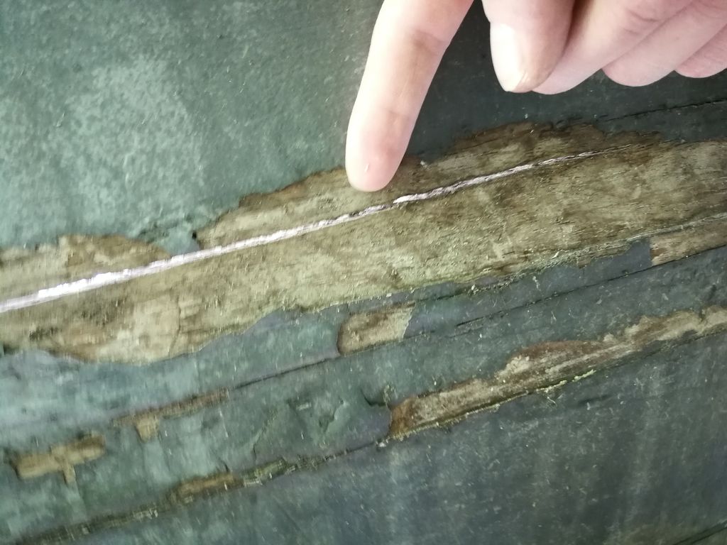

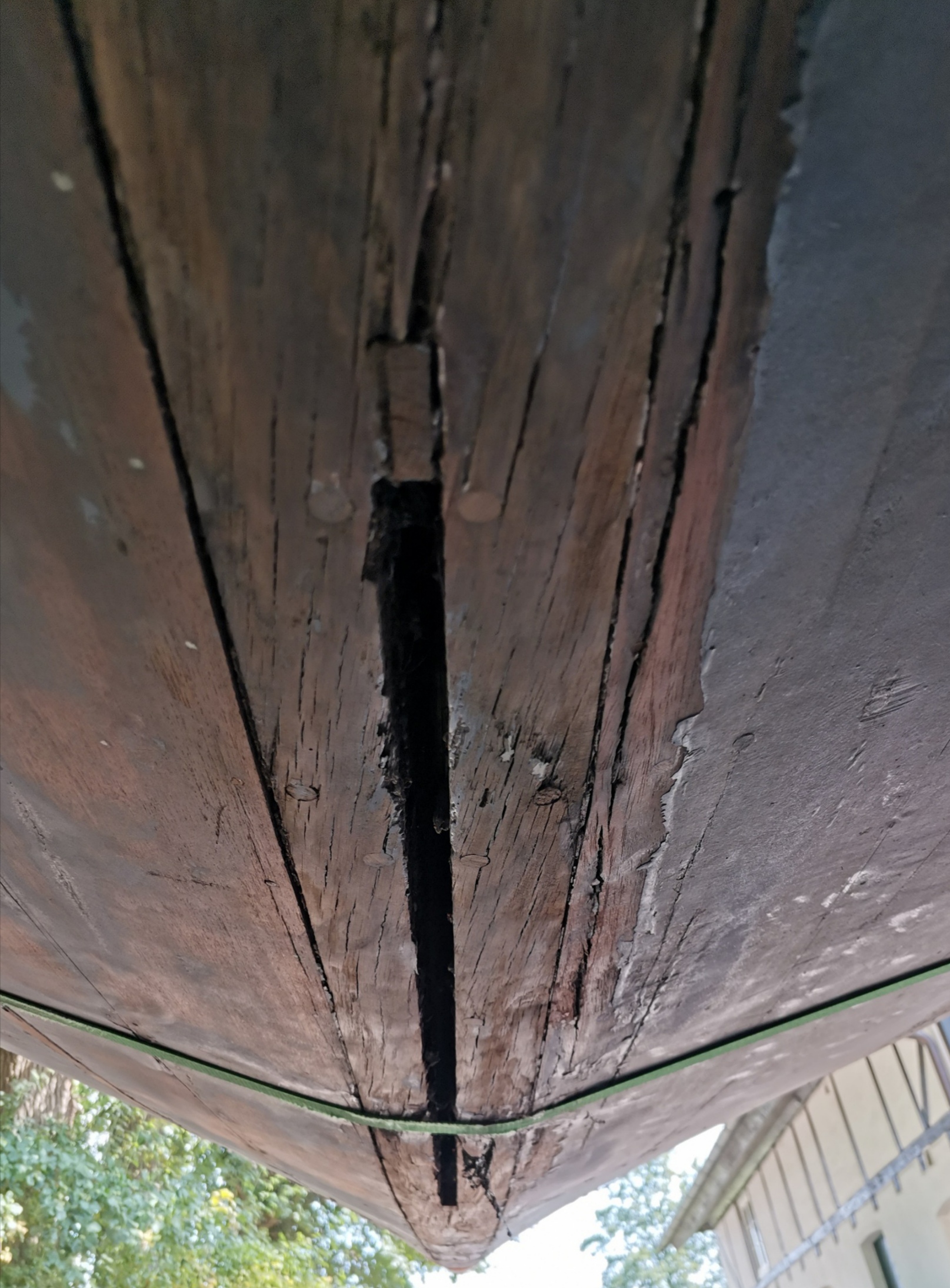

Der Zustand des Unterwasserschiffs ist mehr als katastrophal.. Wo er nicht schon mal geflickt wurde, ist er gerissen. Schraubenlöcher existieren überwiegend doppelt, somit ist die Außenhaut völlig zerbohrt  Confused
Er ist ausgeleistet, mit aufdoppelungen und silikon geflickt und mit sika abgedichtet.
Der Schwertkasten wird von Schwerkraft gehalten. Von den ersten 7, der 12 Bolzen kam einer raus, welcher abgebrochen ist. Alle anderen drehen sich im faulen Holz aber kommen nur wenn man dran zieht.
Der Kiel ist ein Fall für Gießharz und anschließend zwei lagen glasfasermatte.
Der Balken hat Substanz aber ist oberflächlich komplett ausgedörrt und rissig.
Die Kielplanken sind entlang des kiels gerissen und müssen wohl komplett ersetzt werden.
Kopfzerbrechen bereitet mir auch der Steven. Er ist mit dem Kiel bis spant Nr 10 in Harz gekippt... Planken, Lasche, Steven, Spanten, alles zu einem Klumpen verklebt.  Dodgy  allerdings ist er am Bug in Ordnung und auch dicht. Aber wenn da mal was kommt, kannst den Bug mit der Kettensäge abschneiden..
