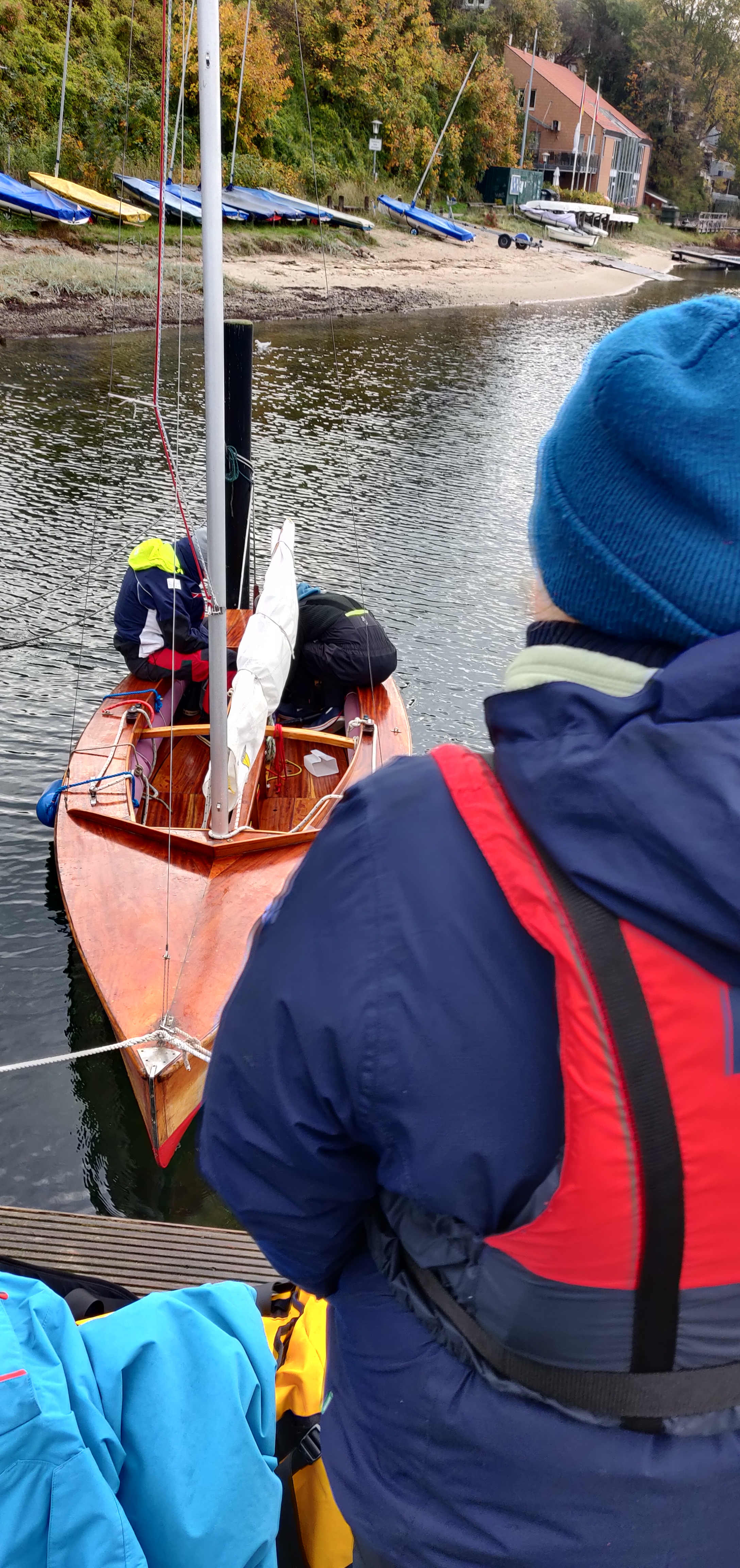

Hallo beisammen,
seit letztem Sommer sind wir stolze (und naive) Besitzer eines Vollholzpiraten!
Juhuuu!
Das Boot ist ein Wasserlieger. Leider(?) mit einem Leichentuch am Bauch, wie sich jetzt rausstellte. Dazu kann man gerne hier im Bereich Restaurierung weiteres lesen.
Das Boot trägt an vielen Holzplanken mit Farbe die Zahl 1938. Die Vorbesitzer interpretierten das als Geburtsjahr. Das glaube ich eher nicht. Leider gibt es keine Plakette am Schwertkasten mehr. Nur ein Aufkleber, der auf einen Segelverein in der ehemaligen DDR verweist.
Nach Recherchen hier, scheint die Zahl so eine Art Seriennummer zu sein. In den Archiven finde ich aber nur eine Nummer davor und eine danach. Nicht aber genau meine Zahl. Gibts noch andere Tips, wie man mehr zu der Geschichte des Bootes rausbekommen kann?
Anbei ein kleiner Eindruck.
Beste Grüße!
Thies
RE: Charlotte mein Name - aber wie alt bin ich wohl? - MatthiasSR165 - 27.04.2023
1938 ist die Bau- bzw Segelnummer. https://www.yachtsportmuseum.de/suche/dokumente/
Kommt offensichtlich von einem SV "Tornow" in Potsdam
