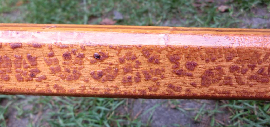

das hätte ich auch gerne gewusst. Bei mir war es dasselbe und ich habe das bei sehr vielen alten, lange nicht gepflegten Holzpiraten gesehen. Dunkelbraun, leicht klebrig und durch die Zeit gerissen und in Stücke zerteilter Lack / Lacköl?
Mal sehen, ob sich jemand meldet, der mehr weiß dazu ...
[Update: habe ein Muster angefügt - so ähnlich meinst du das wahrscheinlich, nicht wahr?]

ja, sieht sehr ähnlich aus, wobei meine Beschichtung gottlob noch eine zusammenhängende Fläche bildet. Was hast du denn in der Angelegenheit unternommen? Alles rausgekratzt?

ich habe bei meinem Boot außen wie innen alle Lackschichten entfernt. Bei diesen alten, klebrigen Lacken kam ich mit der Heißluftpistole rasch voran. Nur im Heck war es übel mit bis zu 7 verschiedenfarbigen Lacken. Da musste ich abbeizen, um zum Holz zu gelangen.

Der Tischler sagt dazu: der Lack ist krepiert. Wirklich.
Ich denke das passiert bei Öllacken besonders, der Lack ist einfach auch sehr alt .
Ich kenne das auch bei Schellackmöbeln.
Eventuell ist der Untergrundlack härter als die darüberliegenden Schichten.
Muss abgezogen werden.
Es passiert übrigens auch, wenn man das Boot innen viele Jahre mit Leinölfirnis streicht (eventuell auch das nicht eingezogene Öl nicht abwischt), es entsteht so eine lackartige, sehr weiche Oberfläche.
Will man neu ölen, muss erst die krepierte Schicht runter. Ziehklinge!
