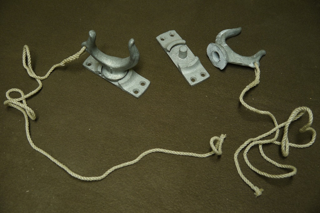

#14
Moin Segelfreunde,
ebay ist klasse ... die hier habe ich mir aus usa schicken lassen.
Ein extra Knie unter Deck und es sollte gehen.
Ich bin langsam ich weiss, sobald ich hier weiterkomme, kommen mehr Fotos.
schönste Grüße und handbreit
Floh

#15
Hallo Floh,
die Dollen sehen gut aus, in der Art habe ich sie noch nicht gesehen. Verfolge Dein Projekt mit großem Interesse, viel Erfolg dabei!
Matthias
#15
Hallo Floh,
Matthias
