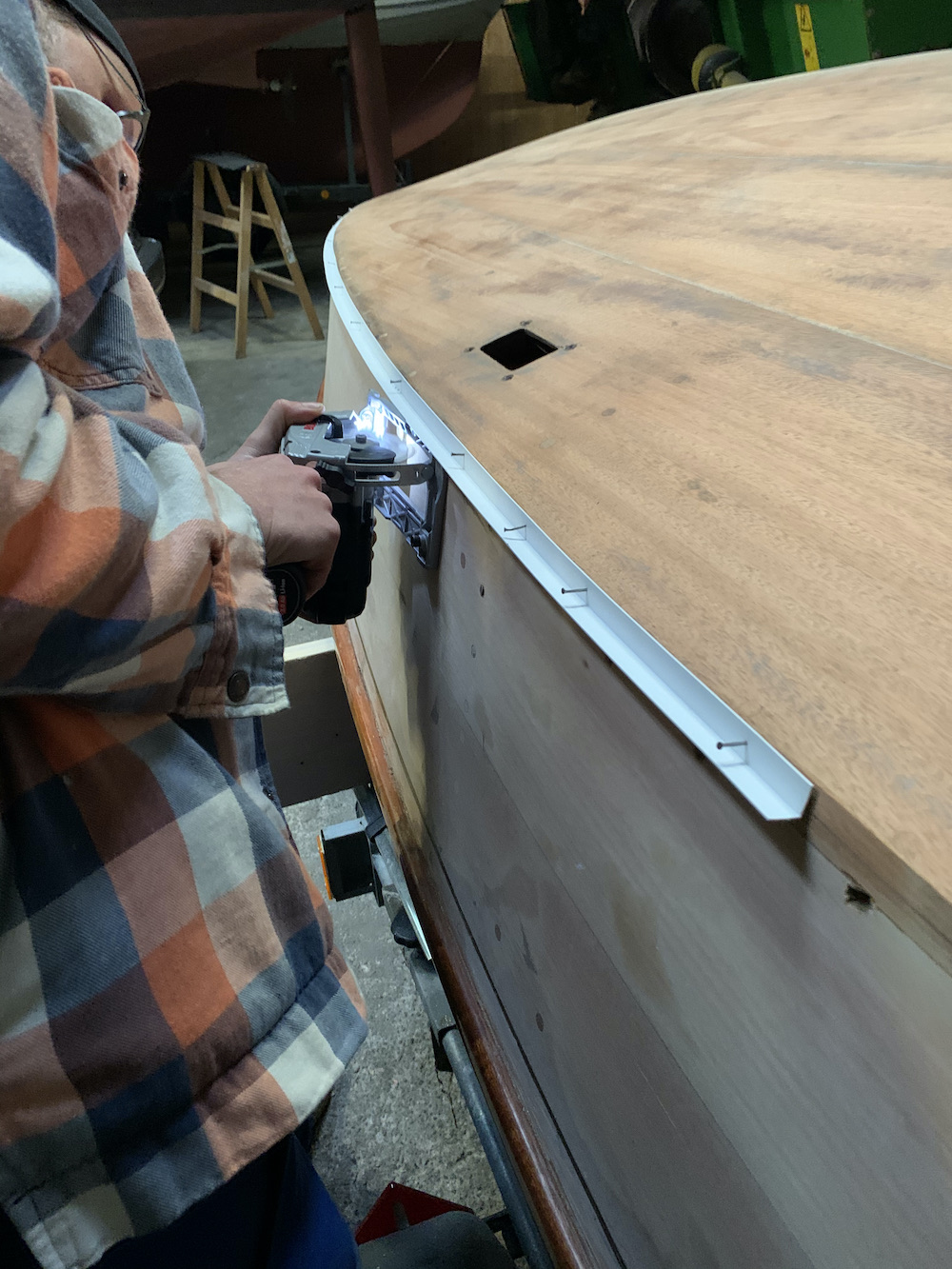

im Unterwasserschiff werden wir
1) Kimm mit 1 Lage Matte und Epoxi versiegeln
2) Epoxianstrich im gesamten Unterwasserschiff
3) 2k- Grundierung Perfection von International
4) 2K- Lack in Schwarz von International
5) Bei Rissen die sich bilden werden wir wieder Ettan Nahtwachs von Toplicht einsetzen
Über der Wasserlinie werden wir Owatrol D1 und D2 verwenden.

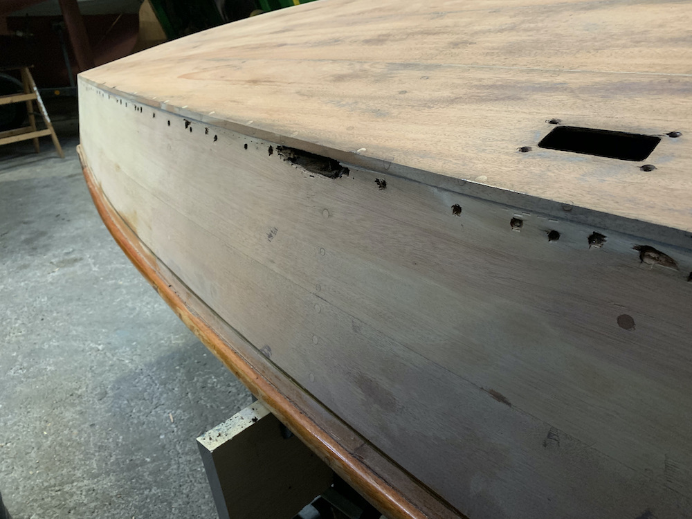

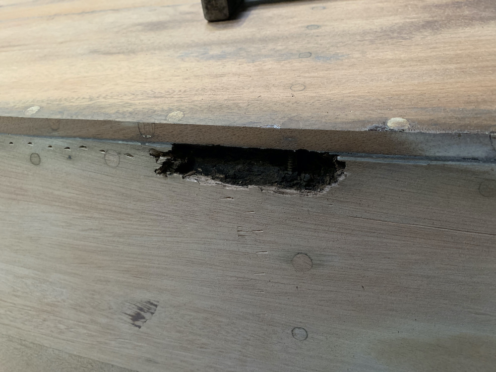

Übrigens hat sich wie befürchtet/erhofft beim Abziehen auch eine marode Stelle an der Kimm sichtbar. Diese haben wir jetzt großflächig freigelegt und werden sie die nächsten Tage wieder mit einer Mahagoni Leiste ersetzen.

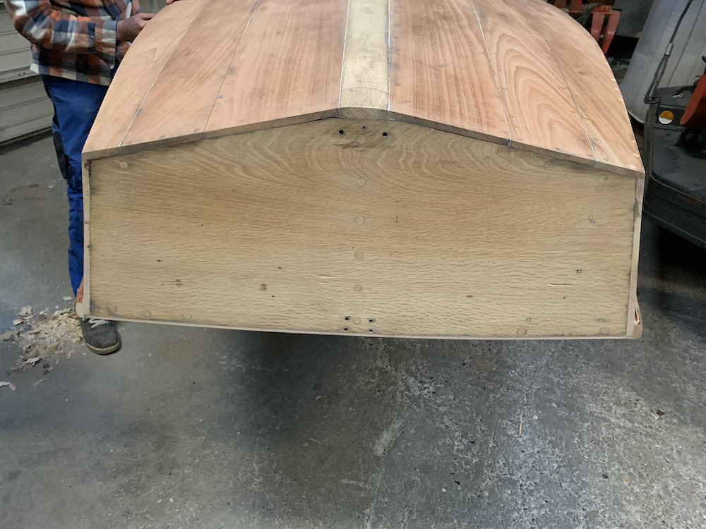

Auch am Spiegel musste wir leider etwas mehr Arbeit investieren und ein "Verkleidung" abnehmen, da diese nicht richtig verklebt war. War aber nur Deko und wird nicht ersetzt.
