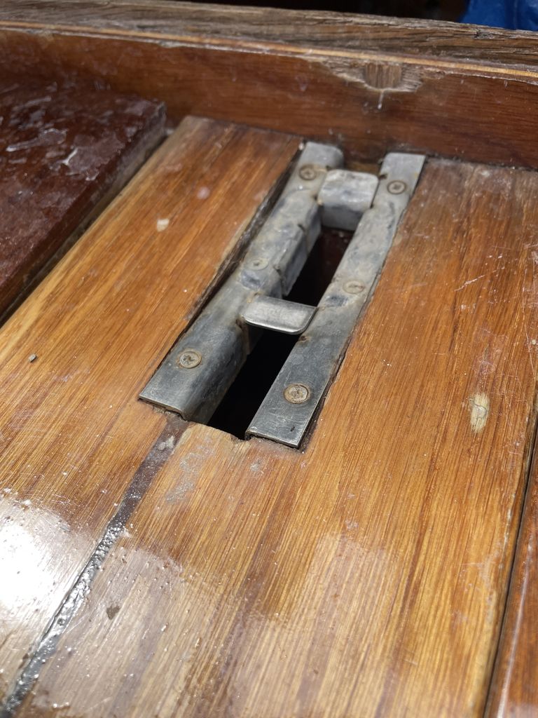

Irgendwie dürfte ich die Fock ein paarmal zu stark durchgesetzt haben. Die Mastspur ist ziemlich geknickt.

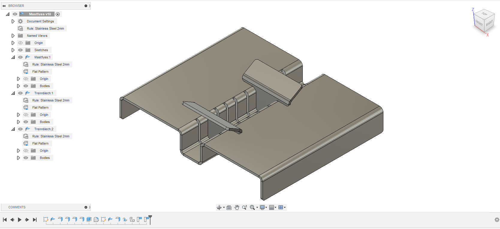

Schade ... hat immerhin fast 20 Jahre gehalten, aber jetzt muß sie erneuert werden. Wie so oft zeichne und optimiere ich in Fusion 360 (Privat - Lizenz für nicht kommerziellen Gebrauch, einige Einschränkungen, aber für solche Zwecke top)

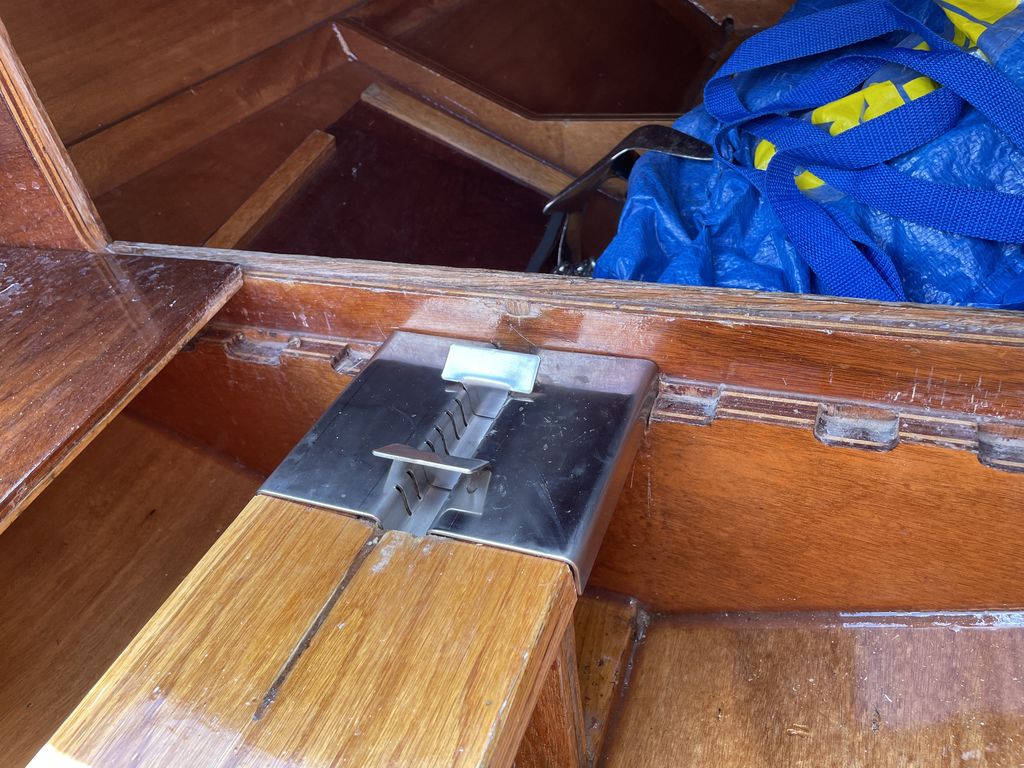

So stellt sich das der kleine Mike vor, und ein lokaler Stahlbauer erklärt sich bereit, das Teil genau so zu produzieren. Dauert keine 2 Wochen und ist sehr leistbar.

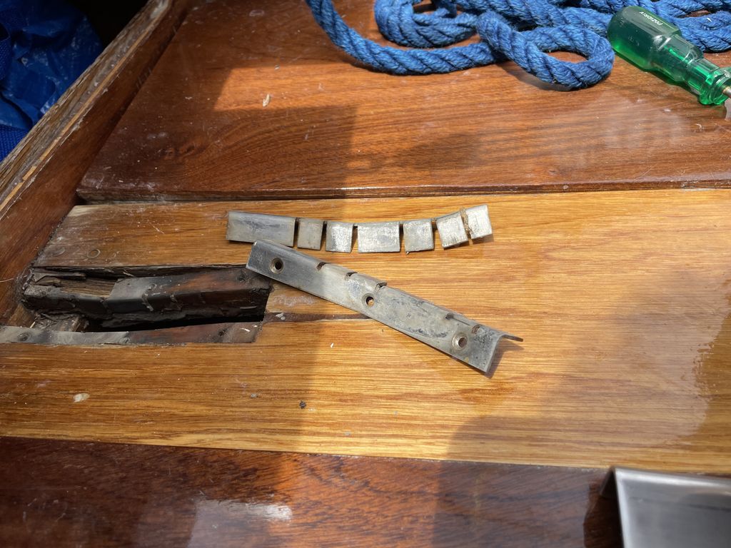

alte Teile abgebaut, Schlitze mit dem Stemmeisen etwas verbreitert, fertig ...

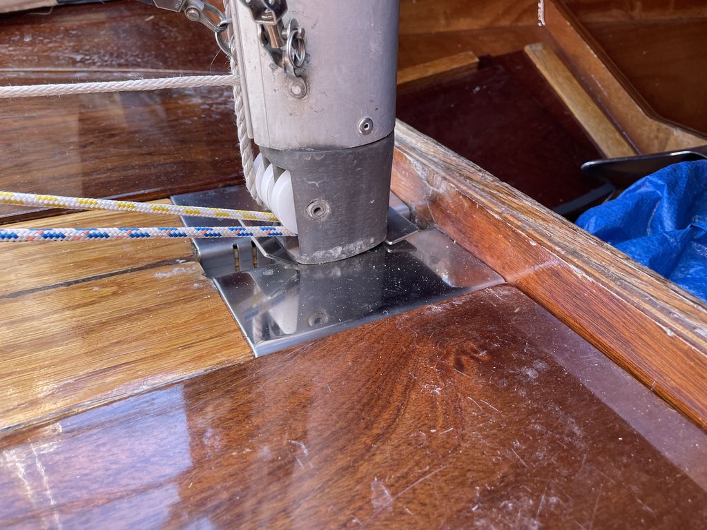

sieht jetzt aus wie bei den großen Brüdern und Schwestern ... Skipper glücklich!
