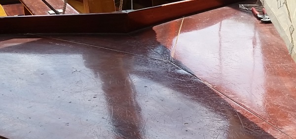

Hallo Mosattler,
 ja hast richtig verstanden.
Ich denke, wenn der (quergeschnittene) Furnierstreifen  ca. 5 cm breit ist, müsste er sich einfädeln/ kleben lassen > dann decksgleich abschneiden > schleifen etc.
Sollte das nicht gehen?
Der Decksbelag hatte in diesem Jahr eigentlich genug Zeit zu quellen - sehr oft nass gewesen - ist aber nix passiert.
Anbei Foto, wie es zur Zeit aussieht.
Muss ohnehin lackmäßig neu aufgebaut werden (irgend ein Schlauer hatte mir in den 80-ger Jahren
PUR- Lack eingeredet. Dass der viel zu unelastisch ist und sich mit dem darunterliegendem Lack nicht lange vertragen wird - hätte ich selber drauf können können)
Zur anderen Frage > schau mal unter "Pirat abdichten" - da liegen meine größeren Probleme.
Vielleicht hast Du eine Idee, wie ich hier vorgehen sollte, ohne nicht alles doppelt und dreifach anzufangen.
Gruß
 BEN
