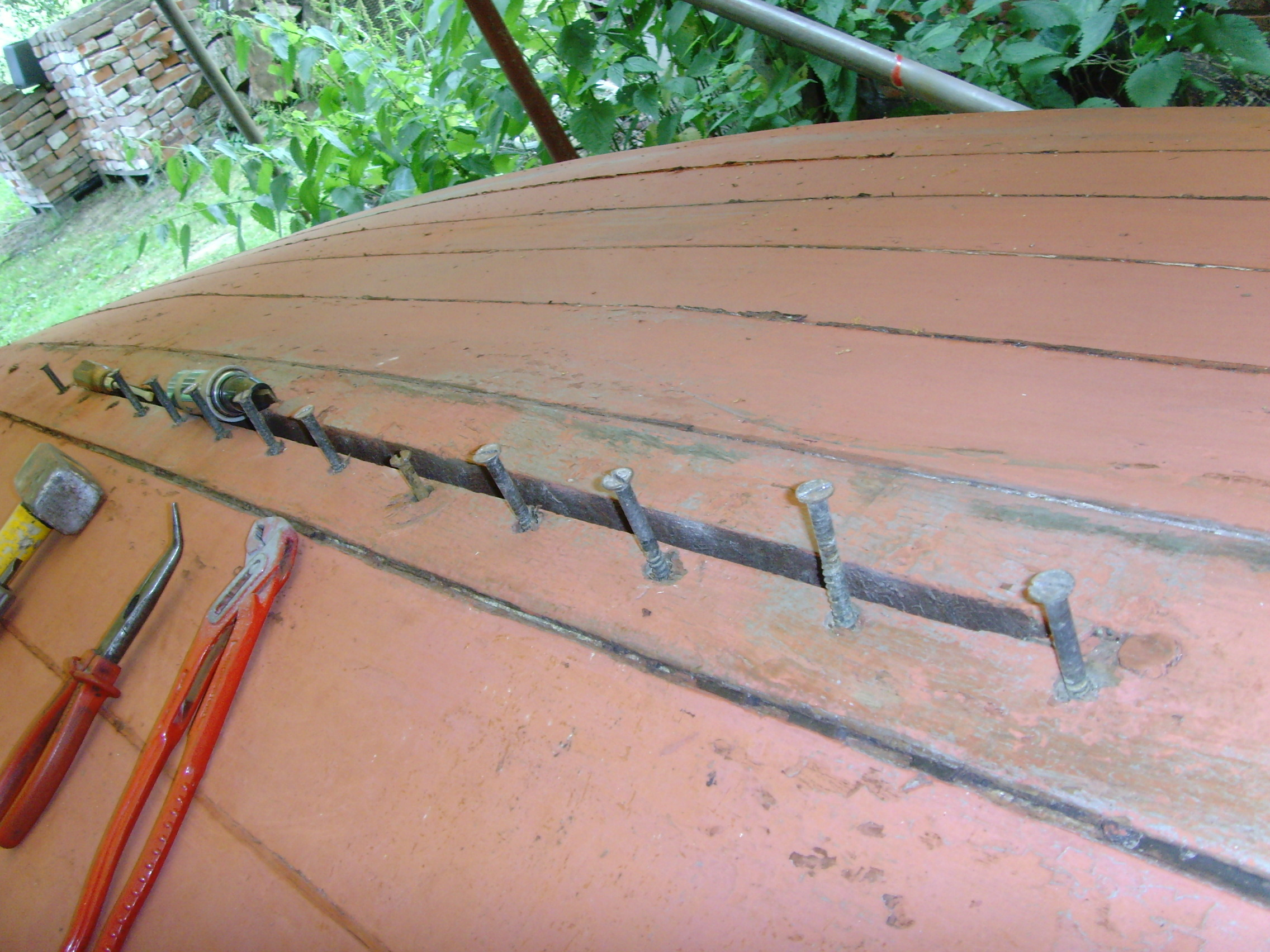

Ihr Lieben,
nachdem ich meinen Piraten erfolgreich gedreht habe, habe ich mich heute an die Schrauben im Kiel gemacht, die den Schwertkasten halten. Voller Respekt, weil ich ja hier gewarnt worden war, das sei sehr schwierig. Zu meiner freudigen Überraschung ging es recht einfach: Erst mit einem Schlitzschraubendreher die Proppen herausgeprökelt, dann auch damit die Schlitze freigekratzt und schließlich mit einem Schlagschrauber die Schrauben gelöst. Bis auf zwei Stück ging das auch recht einfach, man braucht halt nur Geduld. Diese zwei Schrauben werden mich allerdings morgen wohl noch beschäftigen, sie lassen sich drehen, scheinen sich aber rein- statt rauszudrehen. Noch eine Frage: Die auf dem Foto vorne und ganz hinten zu sehenden Holzzapfen: Müssen diese auch heraus? Oder rutschen sie mit dem Schwertkasten nach unten, wenn alle Schrauben gelöst sind? Ich sehe gerade selbst, dass man die genannten Holzzapfen auf dem Foto gar nicht sieht, aber ihr wisst sicher, wovon ich spreche.
Wie immer dankbar für eure Hilfe, Eberhard
Noch eine zusätzliche Frage: Ich habe vor dem Drehen keine Schrauben gefunden, die von innen direkt in den Schwertkasten geschraubt sind. Kann es sein, dass dieser nur zwischen die Träger von den Bodenbrettern geklemmt ist?
