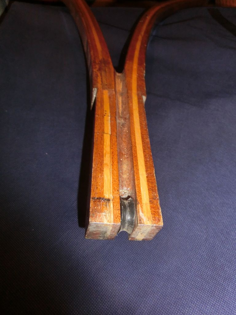

Moin Niklas,
tja es gibt in der Praxis mehrere Lösungen. Nach dem Bauplan Nr 4a (PDF) ist in der Pinne die Umlenkrolle integriert und nicht im Ruderkopf selber. Letzlich ist es Geschmacksache ob man das Ruderfall ober- oder unterhalb der Pinne langführen möchte.
Ich habe eben bei mir noch mal nachgesehen, ich habe eine Variante wie auf dem Bauplan, siehe Anhang unten.

Moin Niklas,

Ich kenne von unserem alten AR-Piraten auch die Lösung mit der Scheibe in der (Gabel-) Pinne selbst.
Sonst war ich kein Freund der Gabelpinne, die kann man zum Fototermin kurz einsetzen, anschließend zum Segeln wieder zum "Stock mit Ausleger" zurückkehren. Erstens hakt die Gabel zu häufig irgendwo unter (und wenn sie kaputt geht, ist es viel aufwändiger, als beim einfachen "Stock"), auch beim Segeln, wird damit auch zum Sicherheitsrisiko, und zweitens braucht man eigentlich doch einen Ausleger, um das Gewicht in die Bootsmitte zu bringen. Man will ja auch einen Holzpiraten nicht unbedingt langsamer segeln, als erforderlich;-)

Oben/unten ist meiner Meinaung nach keine Geschmacksache ... wie Malte richtig schreibt gibt's eine Umlenkrolle in der Pinnennock, damit ist die Lage des Falls mit "oben" eigentlich festgelegt. Wichtig ist hier auch die im Plan angeführte "Kehle" mit 5mm, woraus sich auch ein Rückschluß auf das Material des Ruderfalls ergibt. Ausgehend davon, daß es 1938 noch kein 3er Kevlar/Vectran/Dyneema gab, sollte ein Drahtvorlauf 3mm verwendet werden, viel mehr geht in die 5mm Kehle nicht hinein - sicher nicht die 6-8mm Kuhstricke, die ich schon gesehen habe.
Für die Bedienung darf's natürlich gerne eine schöne Leine sein. Man sollte nur darauf achten, daß der Drahtvorlauf lange genug ist, daß er bei vollständig abgesenktem Ruderblatt gerade nicht in das V der Gabelpinne einrauscht.
Die Rolle in der Nock hat auch den Vorteil, daß sie die Pinne am hinteren Ende nach unten zieht und dadurch vorne ein kleines Moment nach oben gibt.
Als ich noch selbst eine Gabelpinne hatte (wer hat die jetzt eigentlich ... Malte?), hatte ich das Fall zunächst direkt an die Querstrebe gebunden (Webelein), irgendwann hab ich dann einen Block mit Schäkel an den Drahtvorlauf gemacht - dann hatte ich halt zwei Webelein's. Die waren immer in der Mitte der Strebe angeschlagen, was der Strebe zu einer netten Krümmung verholfen hat ... sie hat sich nie beschwert, ich aber ich war nie ganz sicher ob sie sich darüber gefreut hat oder nicht. Insofern finde ich die Lösung mit Beschlag nahe dem Pinnenholm - wie auf dem Foto - recht gut. Was mir am Foto nicht sooo gut gefällt, ist der Befestigungspunkt am Ruder selbst ... der wäre für meinen Geschmack zu weit oben ... das sieht schon nach ziemlich viel Kraft aus.
