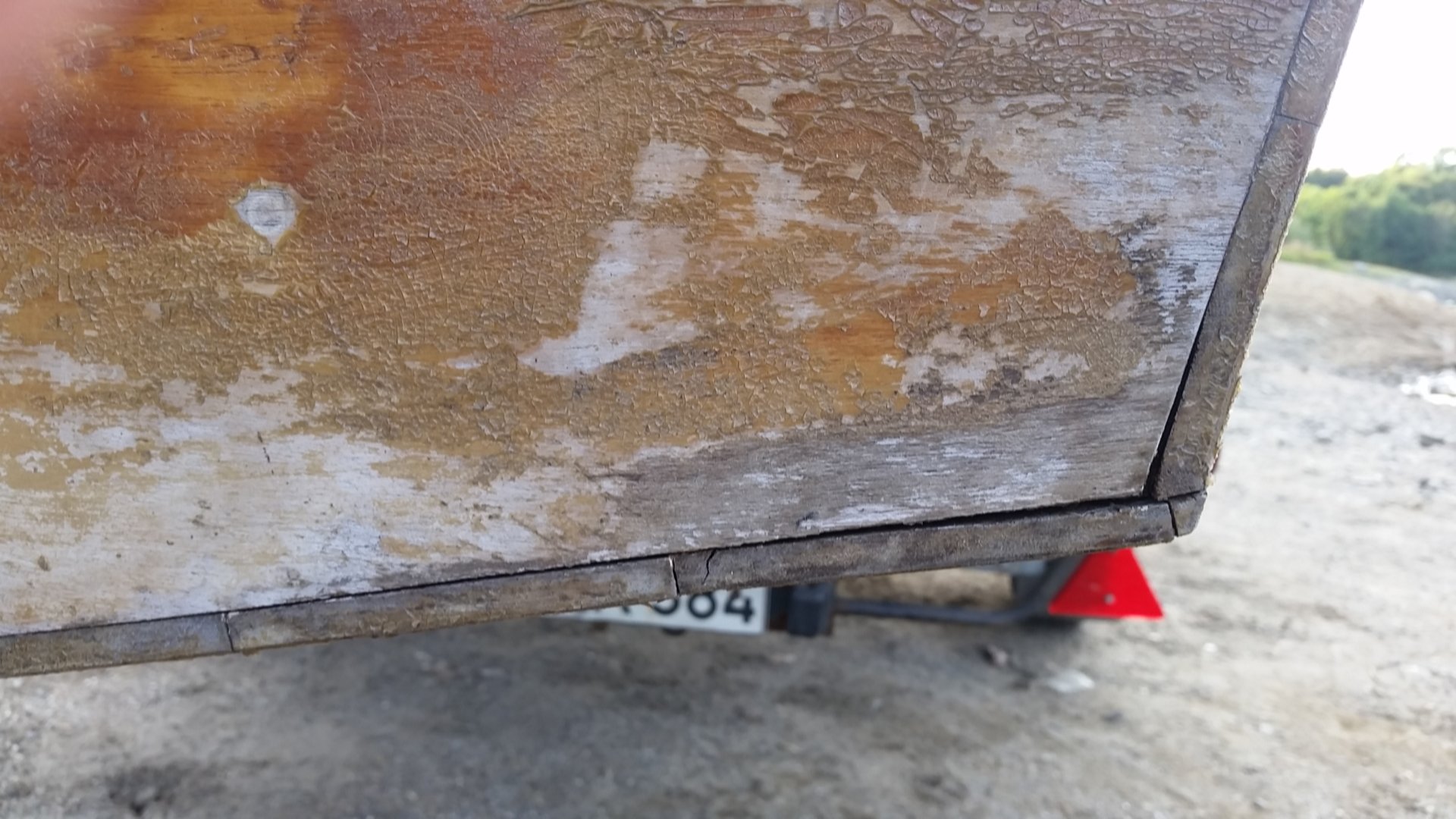

Pirat abdichten
habe mich hier angemeldet in der Hoffnung ein paar Tipps zu erhalten.
Mein Holzpirat (Bj. 1964 Yachtwerft Berlin) bis Anfang der 80-iger  Jahre problemlos gesegelt
(immer Wasserlieger); ab da, bis jetzt Garage gelagert.
Problemlage:
1. Boot mit Wasser gefüllt >> nach 2 Wochen war alles zu gequollen.
2. Erste Wasserung (nach Transport mit Straßentrailer) Wasser in der Bilge.
    i. d. R. ca. 3 Eimer  innerhalb 1 Woche.
3. 800 km mit Trailer zum Gr. Jasmunder Bodden.
    >> Nahmt  erheblich Wasser. Nach ca. 10 sm segeln innerhalb 3 Stunden
          ca. 150 Liter, was natürlich ziemlich instabil macht. In den darauffolgenden 3 Wochen
          keine Verbesserung..
4. Nach Rücktransport Lagerung trocken auf Trailer 2 Wochen wieder ins Wasser, um
         festzustellen ob bevorzugte Leckstellen vorhanden sind.
     >> Katastrophe Big Grin   : am nächsten Tag schwammen die Bodenbretter
Schadenssituation:
- Die Leckagen (Einsickern von Wasser) betrifft alle Nahtspanten und vor allem die Kielfuge
   über gesamte Länge.
- Dazu kommt, dass der Spiegel an den unteren Ecken ganz schön undicht ist (was ja aber zunächst
  oberhalb Wasserlinie liegt). Bei Krängung (4 Bft) läuft da natürlich auch Wasser rein.
- Außerdem sind die Decksfugen auch nicht mehr im Neuzustand und müssten bei
  Überholung irgendwie wieder geschlossen werden können.
Nun bin ich mir überhaupt nicht sicher, was da wie - womit gemacht werden kann und muss.
Frage an alle, die sich schon erfolgreich mit einer Reparatur herumgeplagt haben.
Der Kahn wird also nicht dicht.
Im Anhang Foto ( ca. 5 Minuten nach Wasserung)  und Foto vom Spiegel.
Ich bin für jeden Hinweis dankbar.

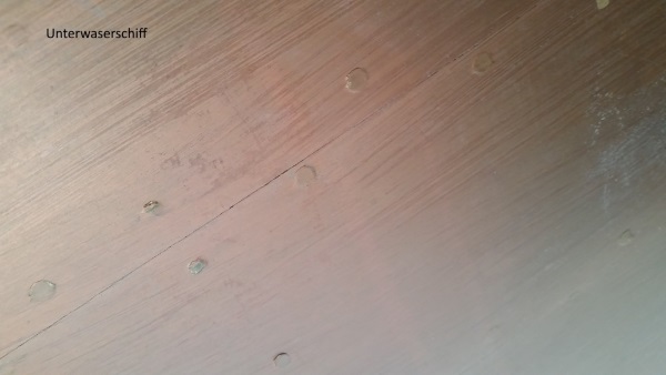

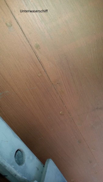

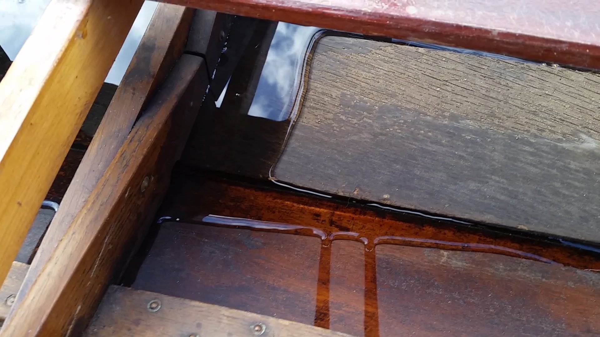

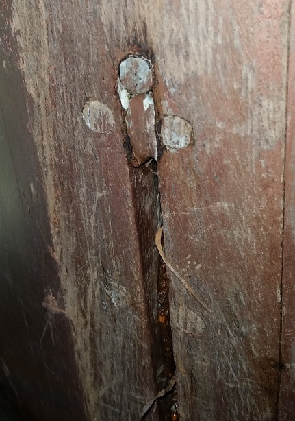

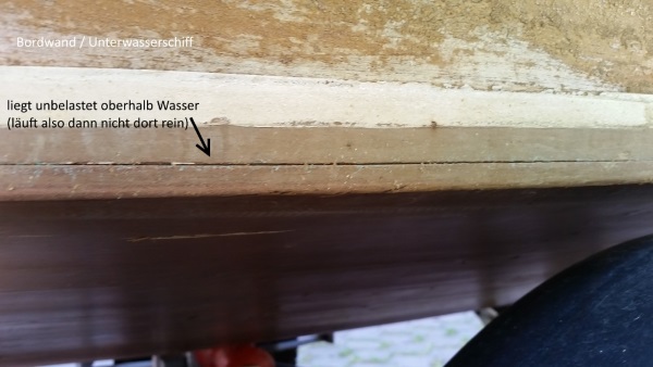

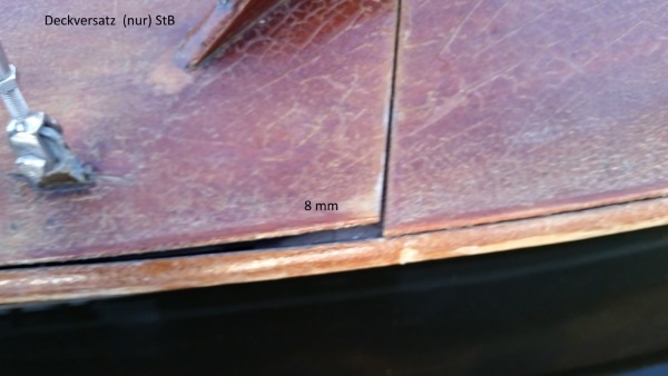

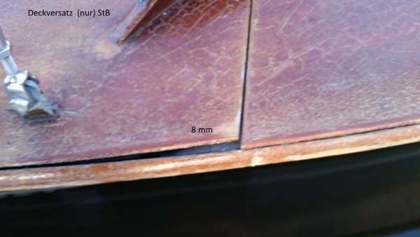

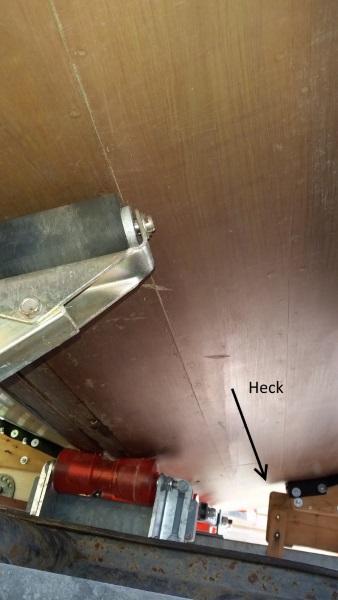

- Danke auch  für Antwort von MoHaa.
Situation unverändert. Big Grin Nach erneutem Wassern (siehe Bilder) war das Boot jetzt 6 Wochen im Wasser. Ergebnis: innerhalb 4..5 Tagen nimmt er mind. 300 l Wasser > Bodenbretter schwimmen gerade.
Fazit: Der Kahn quillt nicht zu; d. h. alle Hinweise (und frühere Erfahrung), dass die Planken zuquellen ist hier nicht
         zutreffend und es ist nirgendwo eine Loch / Spalt, der unterhalb der Wasserlienie liegt.
         Der Schwertkasten läßt auch keinen richtigen Schaden erkennen.
Zum Thema Ausleisten: Die Planken liegen so dicht, dass man Holz wegfräsen müsste, um überhaupt Platz dafür zu schaffen. Eine Dichmasse ist überhaupt nicht zu erkennen.

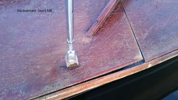

Zusätzlich habe ich einen Deckschaden Steuerbord entdeckt (Foto), der vor der Trailertour zum Jasmunder Bodden noch nicht da war - wie kann denn sowas passieren, bzw. wie ist die Unterkonstruktion in dem Bereich, und was hat da nachgegeben?
Ich bin also ziemlich ratlos.

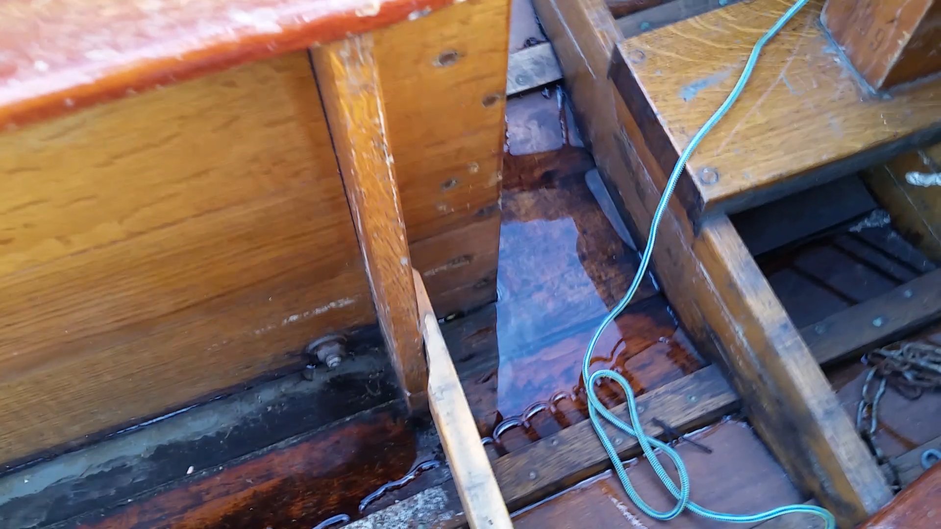

Brauche Hinweise, wie was sinnvoll gemacht werden kann zu folgender Fotoserie:

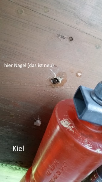

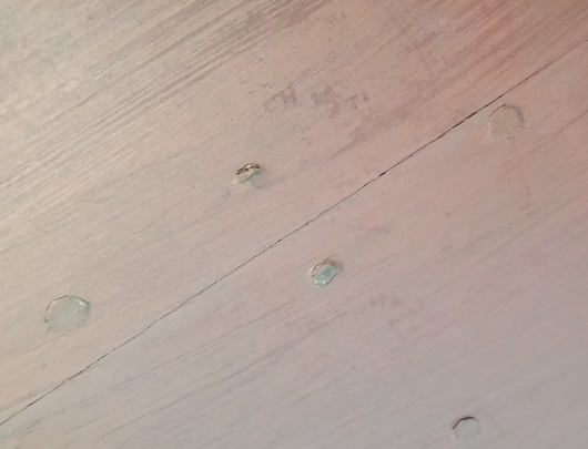

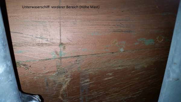

1. Planken Unterwassershiff undicht - Spalten wie Rasierklinge
2. Spalt 0,5..max 0,8 mm Bordwand zum Unterwasserschiff.
    (Dieser liegt aber oberhalb Wasserlinie und Kahn läuft trotzdem voll)

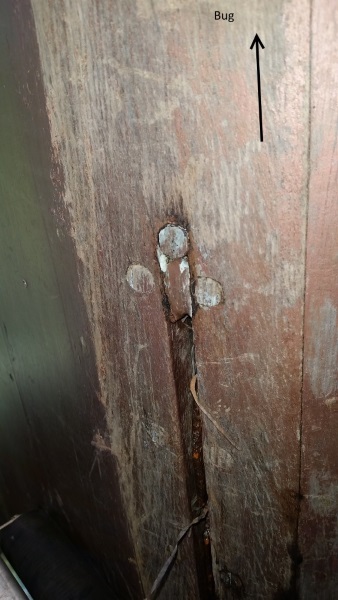

3. üble Spaltung am Spiegel (womit macht man so etwas dicht?)
4. Deckspalte StB (gerade so, als ob sich Seitendeck zu Vorschiff horizontal verschoben hätte)
Zusätzlich gibt es Fugenspalten im Vordeck ca. 1 mm, was auch erst jetzt nach Segeln im letzten halben Jahr
entstanden ist  (is nun natürlilch Dreck drin).
Gesegelt 4 Wochen Jasmunder Bodden / Hiddensee   und 4 Monate Süßwasser.
Schiff aus 1965 - Mahagoni auf Kiefer und Eiche
Ich halte mich handwerklich für ausreichend fit - müsste aber wissen, wie man das mit welchen Materialen machen kann.
Vielleicht sieht jemand aus den Fotos auch noch etwas anderes, wovon ich keine Ahnung habe Wink
Viele Grüße  BEN
Nun  endlich die Fotos zur situation
- keine Ahnung wie ich am besten vorgehen kann.
Wies gsagt > kaum Fuge unter Nahtspanten und qulitt selbst nach 3 Woche nicht zu
                 > Bordwandfuge
                 > Deckversatz StB.
                 > und vor allem, was mach ich Heck ??
Viele Grüße  BEN
                 > Bordwandfuge
                 > Deckversatz StB.

Zitat:Zusätzlich habe ich einen Deckschaden Steuerbord entdeckt (Foto), der vor der Trailertour zum Jasmunder Bodden noch nicht da war - wie kann denn sowas passieren, bzw. wie ist die Unterkonstruktion in dem Bereich, und was hat da nachgegeben?
Da Dein Pirat ein VEB Berlin Bau ist, behaupte ich mal, dass das normel ist. Die andere Seite wird mehr oder weniger genauso aussehen, sofern nicht irgendwass früher mal was daran gemacht worden ist. Das ist völlig normal, weil das alle VEB Piraten haben (meiner auch). Scheinbar war die Schablone damals nicht exakt.
Zitat:1. Planken Unterwassershiff undicht - Spalten wie Rasierklinge
siehe oben
Das eine hat mit dem anderen nichts zu tun. Mit dieser Fuge hast Du nur beim Segeln ärger, weil das Boot dann Wasser macht. Aber auf jeden Fall muss sie abgedichtet werden.
Zitat:3. üble Spaltung am Spiegel (womit macht man so etwas dicht?)
Hier würde ich die Palnken vom Speigel seitlich lösen, die alten Schrauben oder Nägel entfernen und neu einsetzten. Vorher auch faules Holz ersetzten bzw. Löcher schließen und neu bohren.  Vielleicht muß ein neuer Spiegel angfertigt werden. Das ist aus der Ferne nicht feststellbar.
Zitat:4. Deckspalte StB (gerade so, als ob sich Seitendeck zu Vorschiff horizontal verschoben hätte)
Siehe oben. Das kann man so lassen oder man setzt ein Stück Holz ein oder kaschiert es mit einer neuen Scheuerleiste.

Aufgeblühte Nägel sind auch tödlich. Die müssen unbedingt raus, da an den Stellen das Holz schneller gammelt.
siehe oben

Die ausgeblühten Nägel würde ich durch Edelstahlschrauben ersetzen wollen.
Sika Flex gibt keine feste Verbindung, es bleibt flexibel und wird mehr oder weniger immer arbeiten. Hier würde ich eine feste Verbindung bevorzugen.
Um die Nägel zu ersetzten die richtige Wahl.
