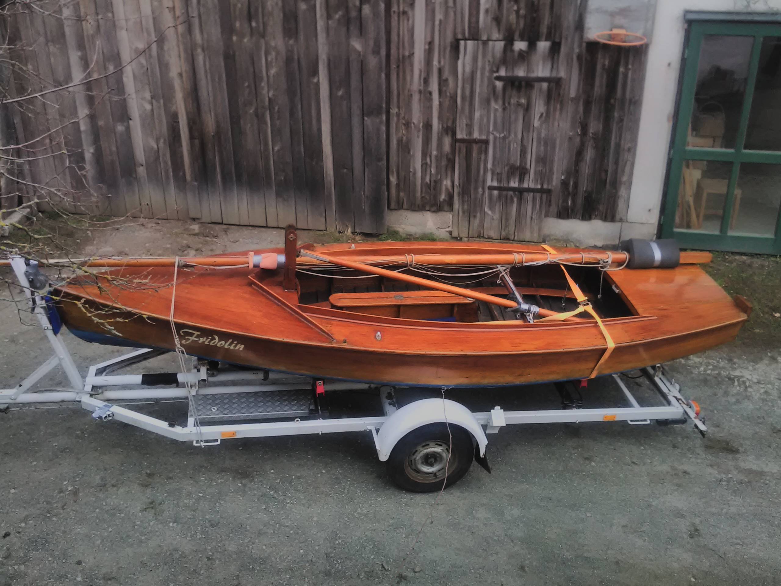

Restaurierung Holzpirat 1960

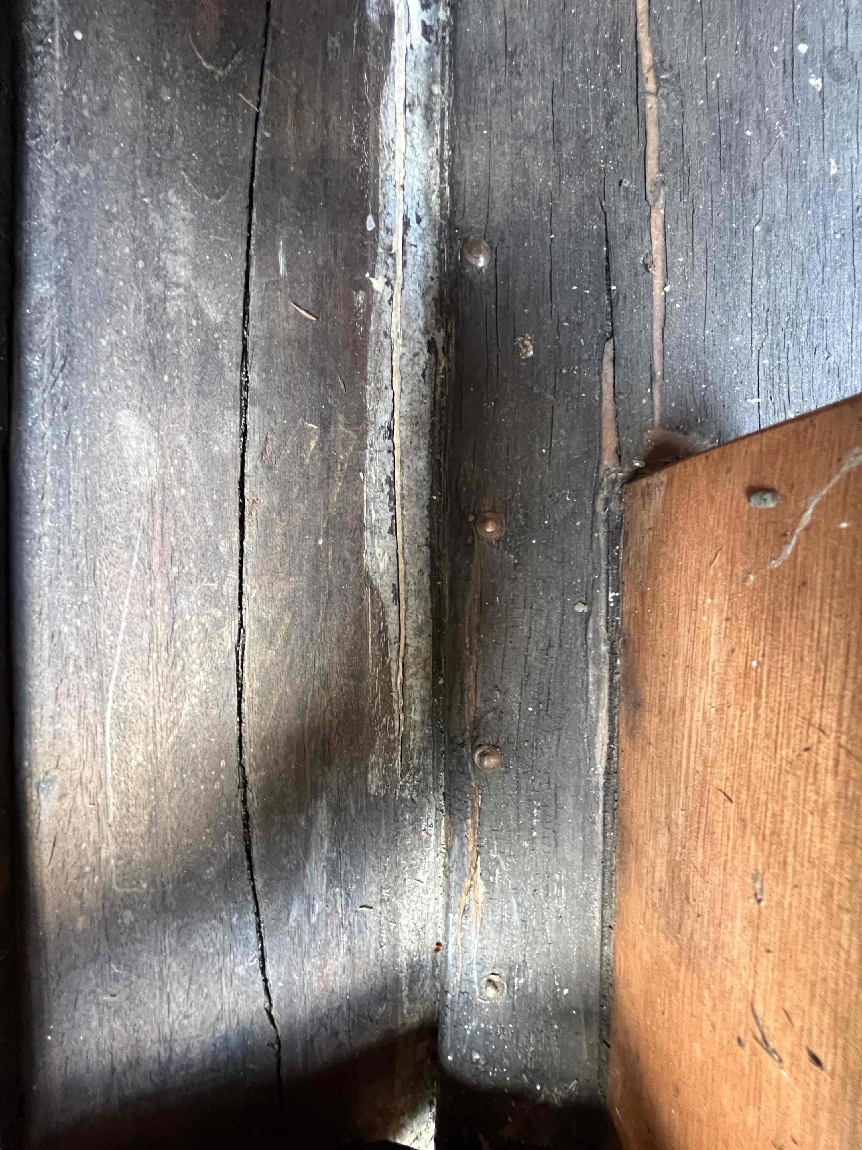

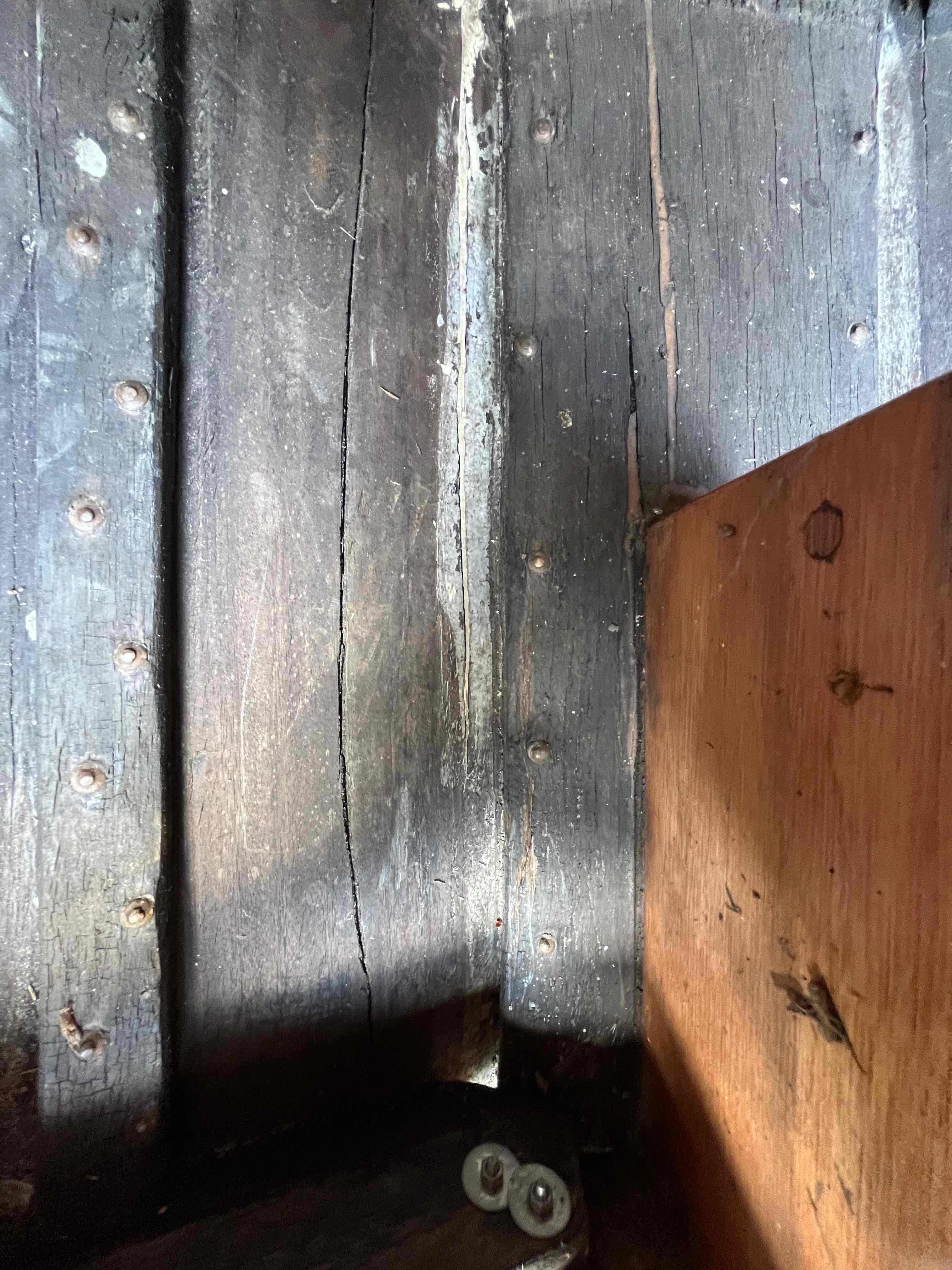

Moin ich bin nun schon seit einigen Monaten dabei einen alten Holzpiraten komplett zu restaurieren.
Der Pirat stammt aus Berlin und wurde 1960 gebaut und war immer Trocken untergestellt.
Nun bin ich kein Experte und hoffe das ihr mir hier weiterhelfen könnt.
1. Welche Dichtmasse empfehlt ihr um Die Lücken (es sind keine richtigen Lücken sondern quasi nur Vertiefung )         zwischen den Planken am Unterwasserschiff abzudichten ?
2. Reicht es wenn ich ein Stück holz von unten gegen eine Decksplanke setze die einen Riss hat ? (die Plane ist nicht marode und der riss ist nur ca 13 cm lang und so schmal das man nicht durchsehen kann. (0.2mm)
3. Wo bekomme ich einen neuen Bugbeschlag her ? der würde von einem wildem Pferd zertrampelt. Shy
Ich danke euch schonmal für eure antworten.
PS Bilder Kommen Mittwoch Abend

Hallo Titus,
Willkommen im  Forum der Holzpiratenfreunde.
Kleine Vertiefungen und ein überschaubarer Riss hören sich jetzt nicht sooo dramatisch an aber ich kenn jetzt auch nicht deine Ambitionen zur Restaurierung.

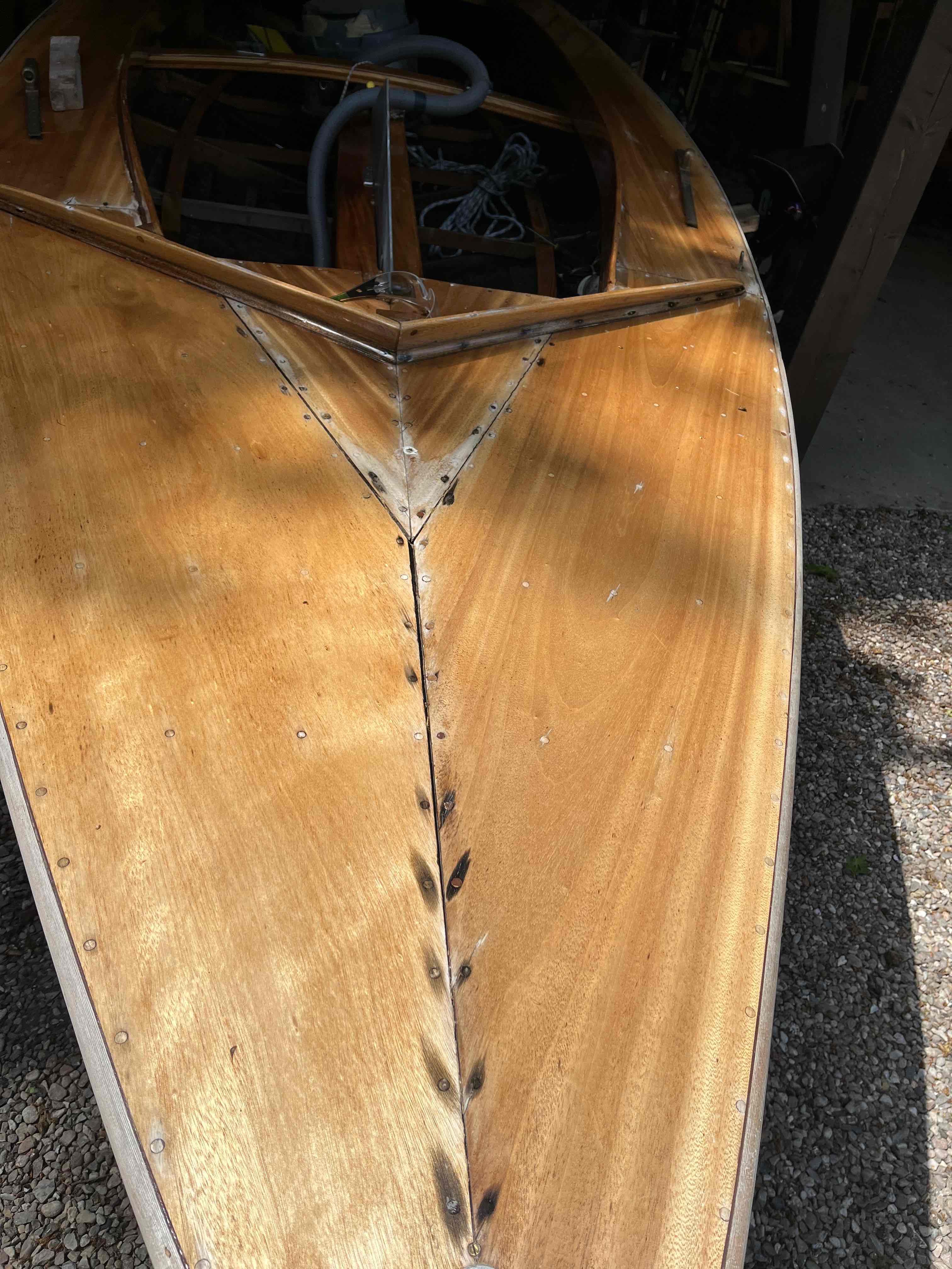

Bei den Fugen habe ich mich für Sikaflrx 290DC pro entschieden. Die Fugen sind nicht klein die sind v-förmig und ca 5mm tief.

Hast Du schon das Sika eingearbeitet? Ich arbeite lieber mit MS-Polymeren (Pantera etc.) statt mit PU (Sika), die brauchen keinen Primer und sind frei von Isocyanaten. (Und die geöffneten Tuben halten länger. Dass sie auch noch UV-stabiler sind, spielt unterwasser wohl eher eine geringere Rolle...) Wobei das gelegentlich etwas von Glaubenskriegen hat...
Bei 0.2mm-Fugen im Deck würde ich eher auf Lack oder Ettan / Fassdichte setzen. Das sollte sich bei etwas Luftfeuchte dichtziehen.

(27.05.2019, 19:19)ex-2472 schrieb: Hast Du schon das Sika eingearbeitet? Ich arbeite lieber mit MS-Polymeren (Pantera etc.) statt mit PU (Sika), die brauchen keinen Primer und sind frei von Isocyanaten. (Und die geöffneten Tuben halten länger. Dass sie auch noch UV-stabiler sind, spielt unterwasser wohl eher eine geringere Rolle...) Wobei das gelegentlich etwas von Glaubenskriegen hat...
Nein ist noch nicht eingearbeitet. Da Sika habe ich jetzt schon da uhnhd konnte es durch einen Freund sehr günstig bekommen. Und bei dem Sika bin ich mir sicher das es sich mit dem D1, welches von innen ist boot geschmiert wird, verträgt. habe gehört Ettan wird dadurch weich. Die leute von Sika konnten mir versichern das das bei Sika nicht der Fall ist.

"Mehrfach nass spritzen" eher nicht, sondern "richtige Feuchte", also feuchte Lappen etc.
Bei Sika solltest Du auf jeden Fall primern.
Ettan wird weich, klar - das soll dann ja auch aus dem Spalt heraus, wenn das Holz quillt. Das soll eher dagegen helfen, dass bei zu großen Trockennähten (zu viel) Wasser nach der Wasserung eindringt.

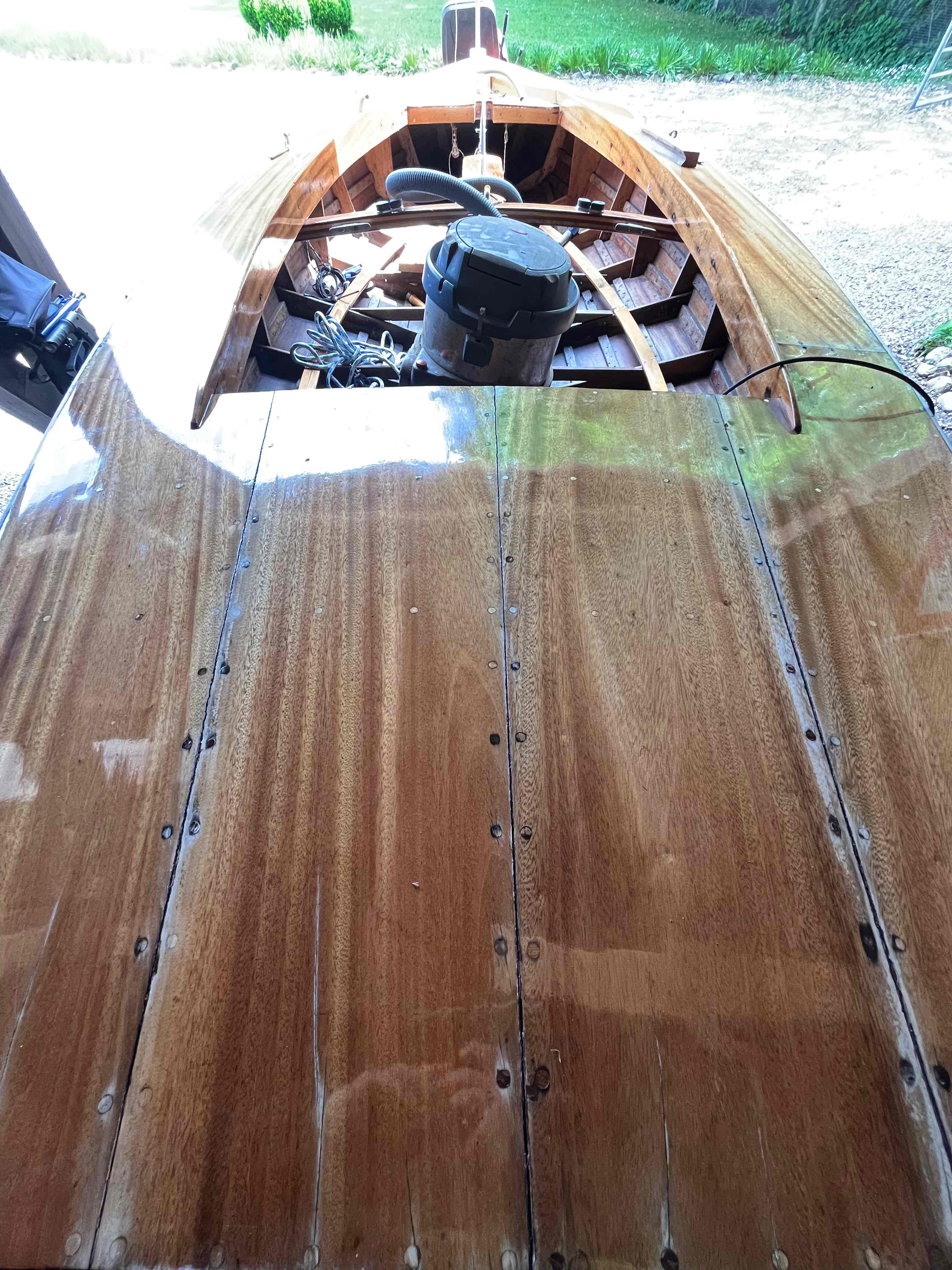

2. Die Lücken zwischen den einzelnen Brettern des Decks (nicht alle nur 2 von 4) sind ca 3-4mm groß. Könnete der Grund dafür sein das der Reitbalken nicht eingebaut ist ?
    Und wie soll ich da vorgehen ? einfach Fassdicht zwischen und dann drüber lackieren ?

zu (2): Nee, eigentlich nicht. Wenn der Reitbalken das Boot zusammenhalten sollte, hast Du ein anderes Problem. Vielleicht am Anfang wirklich mit Fassdichte, ggf. später ausleisten.

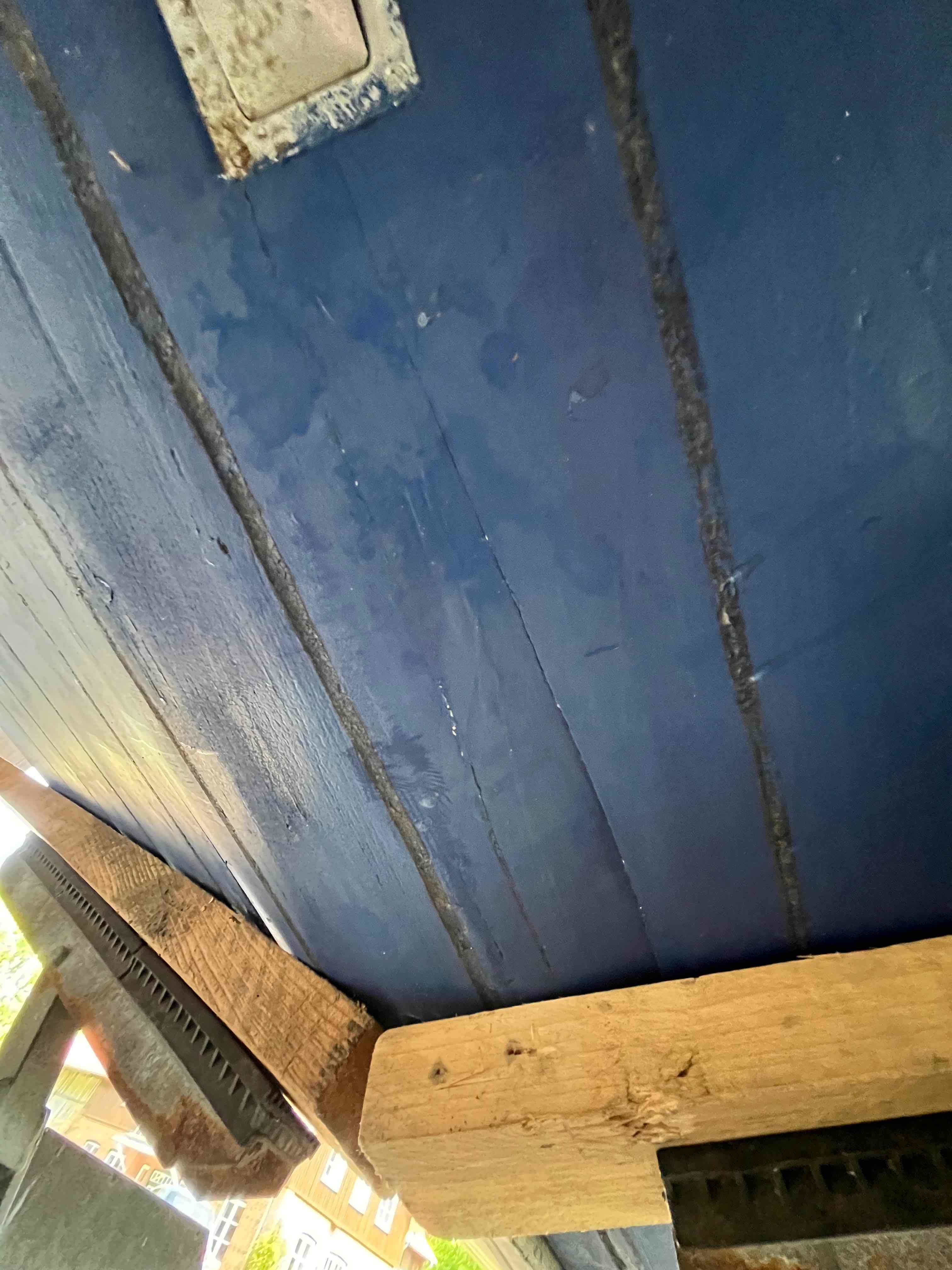

Ne der Kutter ist kein klassischer Jugend Wander Kutter sondern ein noch mehr klassischer K2K.
Und zu dem Ölen Lässt sich das Boot von unten ganz normal mit Unterwasserschiffe bearbeiten auch wen das Holz mit dem Öl getränkt ist ?#
