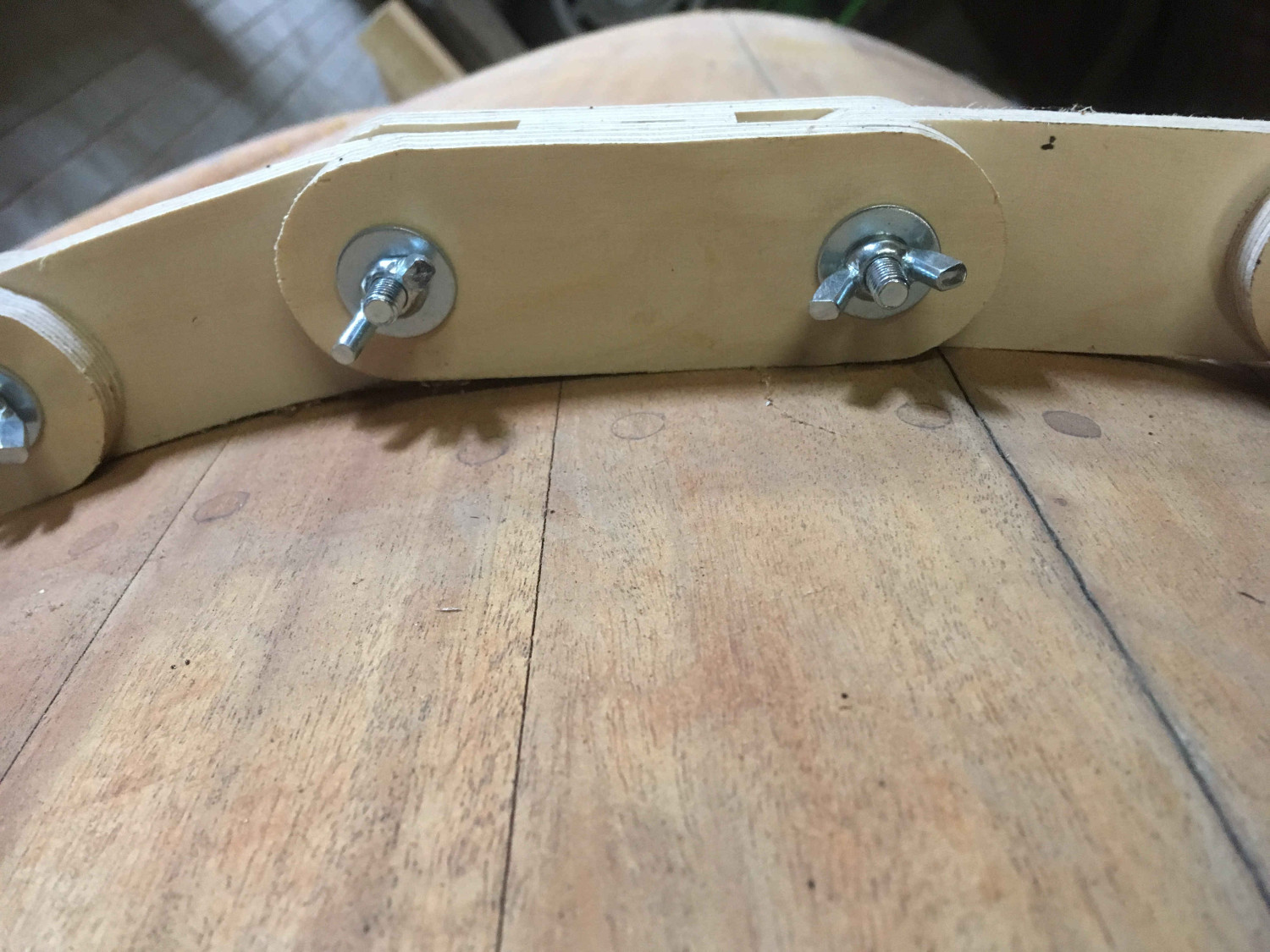

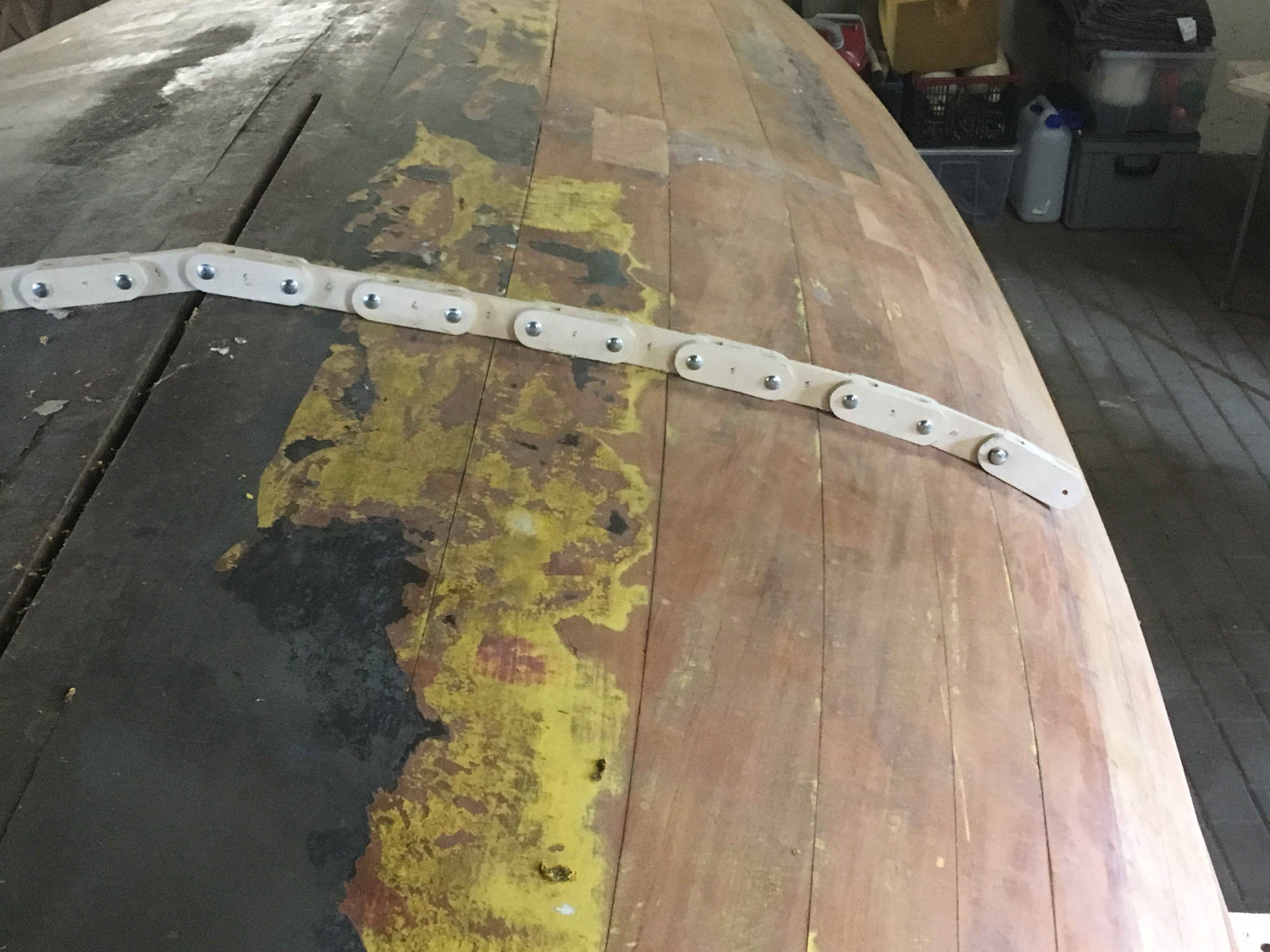

Hallo Jürgen,
das ist ja ein tolles Ding! Hut ab, da hast du viel gesägt und geleimt. Eine schöne Idee.
Frage: hast du ein neues Boot? Ein Rundspanter? Dort würde das viel Sinn machen so die Form abzunehmen.
Für die Piratsegeljolle als Knickspanter ist ja das Leben viel einfacher.
Die Spantmaße (und Winkel damit) sind bekannt und stehen im Bauplan Nr.1

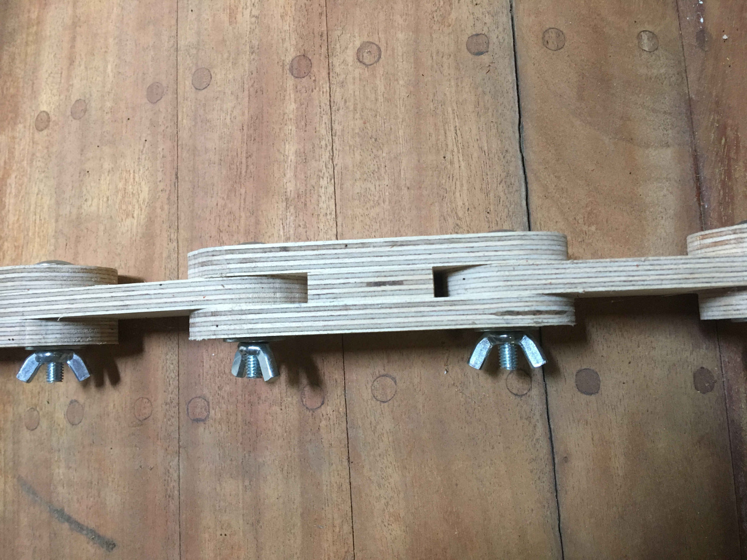

Moin Malte,
mir ist ein 15er Jollenkreuzer zu gelaufen; natürlich wie der Pirat ein "Fricke".
Danke für den Link zu den Bauplänen, das hilft natürlich. Aber einmal direkt zu messen, hilft Arbeit und Geld zu sparen;-)
Die Form für die Bootsauflage habe ich jetzt mit der Kettenschmiege, aber was habt ihr (Forum) als Auflagematerial (Gummipolster, Teppich, Schaumstoff, ...) genommen?
Danke und Grüße,
Jürgen
