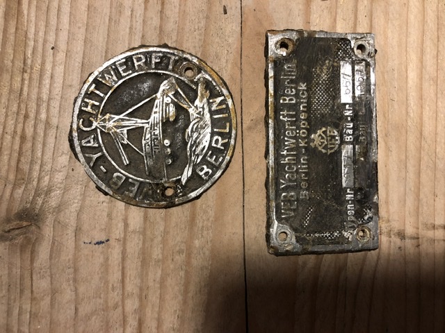

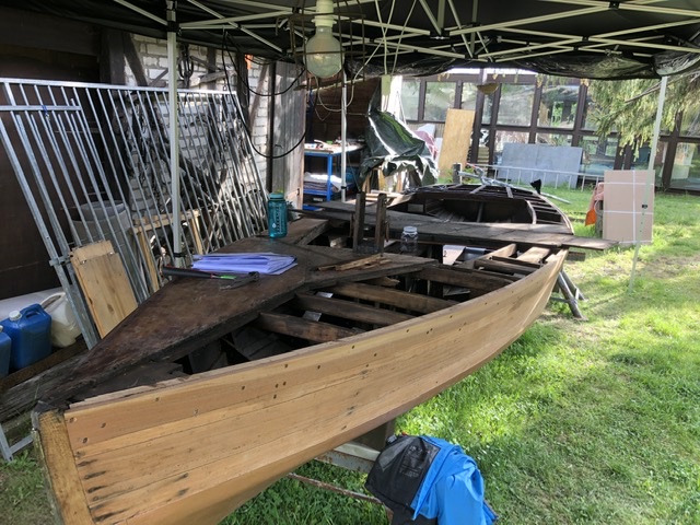

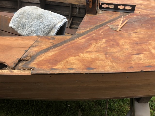

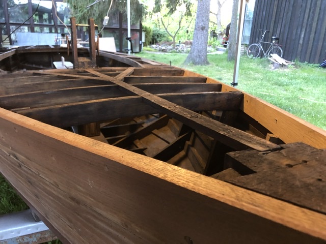

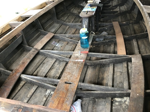

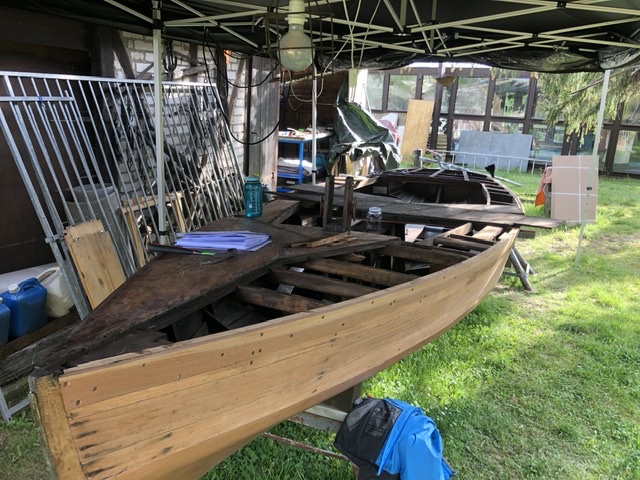

Ich habe den alten Piraten meines Vaters geerbt, Bj. 1957 und mache mich dran diesen zu restaurieren. Es wird ein umfangreiches Unterfangen, einiges ist schon getan, vieles noch nicht.
Mein Ziel ist es das gute Stück wieder aufs Wasser zu bekommen, wie lange das dauern wird ist noch nicht absehbar ?. Der Pirat lag zu DDR Zeiten in Neu Venedig (Berlin) und wurde auf dem Müggelsee und Dämmeritzsee gesegelt. Ist ein Wanderer, wir mussten immer durch einige Brücken. Es sind noch (fast) alle Originalteile vorhanden und ich möchte ihn auch möglichst Originalgetreu restaurieren. Vor einigen Jahren wurde er bis zur Wasserlinie laminiert (Polyester), der Schwertkasten wurde auch auslaminiert. Der Rumpf ist bereits mit Kupfer gestrichen. Damit hatte ich nichts zu tun, übernehme jetzt diesen Zustand. Habe nun das 10mm Vollholzdeck vorsichtig abgenommen und sichte die Schäden an Spanten und Leisten, es ist einiges...
Hat jemand hier auch einen Piraten aus der Baureihe (Typ 17) und könnte mich bei Fragen etwas beraten?

Du bist ja schon ordentlich eingetaucht in die Arbeiten . Sehr schöne Bilder. Mich würde es freuen das Projekt hier weiter mit beobachten zu dürfen.
Ich habe auch einen VEB Piraten an dem ich vorallem die Qualität und die Dimensionen der Mahagonibretter schätze, übrigens auch mit Klappmast.

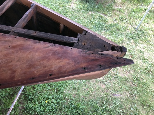

Du hast die Schraubenstopfen und Schrauben aus den Sacklöchern rausgepopelt. Ist das Holz im Schraubkopfenberreich mürbe oder rott ?
Wie machst du das dann mit der neuen Verschraubung ?
Was mir jetzt erstmal noch spontan einfällt :
übertreib es nicht mit dem Zerlegen. Im Moment hast du ja einen guten Einblick in die Substanz.Sollten sich jetzt im Unterwasserberreich noch Problemstellen ergeben würde ich versuchen so kleinformatig wie möglich zu arbeiten. Also nicht ganze Planken entfernen wenn man auch ein überschaubares Stück entfernen und wieder einpassen kann.

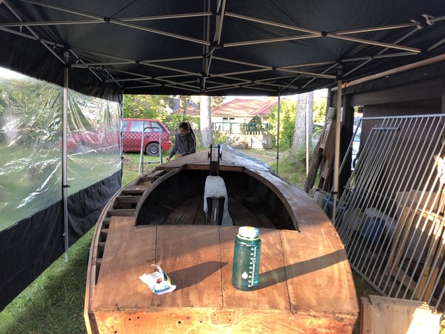

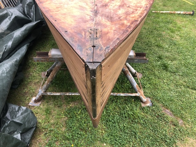

Ich habe vor Teile des Decks mit neuen Streifen anzusetzen, grade im Bereich der Ehemals genagelten Bereiche hat es ziemlich gelitten, rundum die Püttinge musste ich gesund schneiden. Ich habe vor aus altem Mahagoni, Gabun mit Epoxy neue Streifen anzuleimen. Material habe ich noch aus der alten Reserve meines Vaters. Nun bin ich erstmal dabei den Halböl Rott vorsichtig abzubrennen. Das Unterwasserschiff will ich erstmal nicht anfassen. Ein paar Eichenteile neben dem Schwertkasten muss ich tauschen, da gerissen und rott. Der Schwertkasten ist von innen auslaminiert, da will ich eigentlich nicht ran. Neben zwei Spanten wollte ich zwei dazu setzen, da die gerissen sind. Mal schauen. Ich halte Euch auf dem laufenden, mache demnächst vielleicht einen Beitrag und Restaurierung hier im Forum auf.
