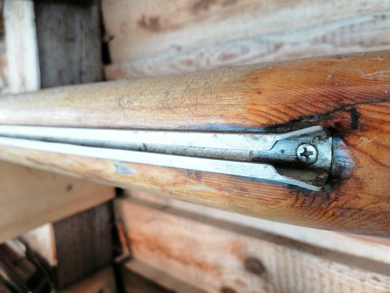

Hallo zusammen!
Bei unserer Piratjolle ist die Führung des Hauptsegels am Mast teilweise ausgebrochen. Bei stärkerem Wind rutscht das Segel aus dem Mast. Hat jemand einen Tipp ob und wie man den Mast überarbeiten kann?

Hatten wir auch mal: Alten Teil der Keep etwas großzügig wegstemmen / sägen, neues Stück Spruce aufleimen, anpassen. Ist eine Fleißarbeit.

Wie ex-2472 schon schrieb, würde ich auch vorgehen. Das können auch größere Bereiche sein.
Vom Prinzip ist das das Gleiche wie diese Notreparatur der Mastkeep hier (mit einem abgeplatzen Stück) - siehe Video hier. Ich würde allerdings Epoxi nehmen (das hatten wir im Urlaub natürlich nicht dabei).

Hallo Ralf,
ich hatte Stücke von passendem Gummischlauch o.ä. in die Keep gedrückt, um das neue Holz mit Druck anzuleimen.

(25.08.2020, 21:00)steffen schrieb: Gummischlauch
... ist eine gute Idee. Ich hätte sonst ein Tau genommen.
Zwinge geht mit Zulage, sonst Gurtband. Aber Epoxy braucht auch keinen soo hohen Anpressdruck.

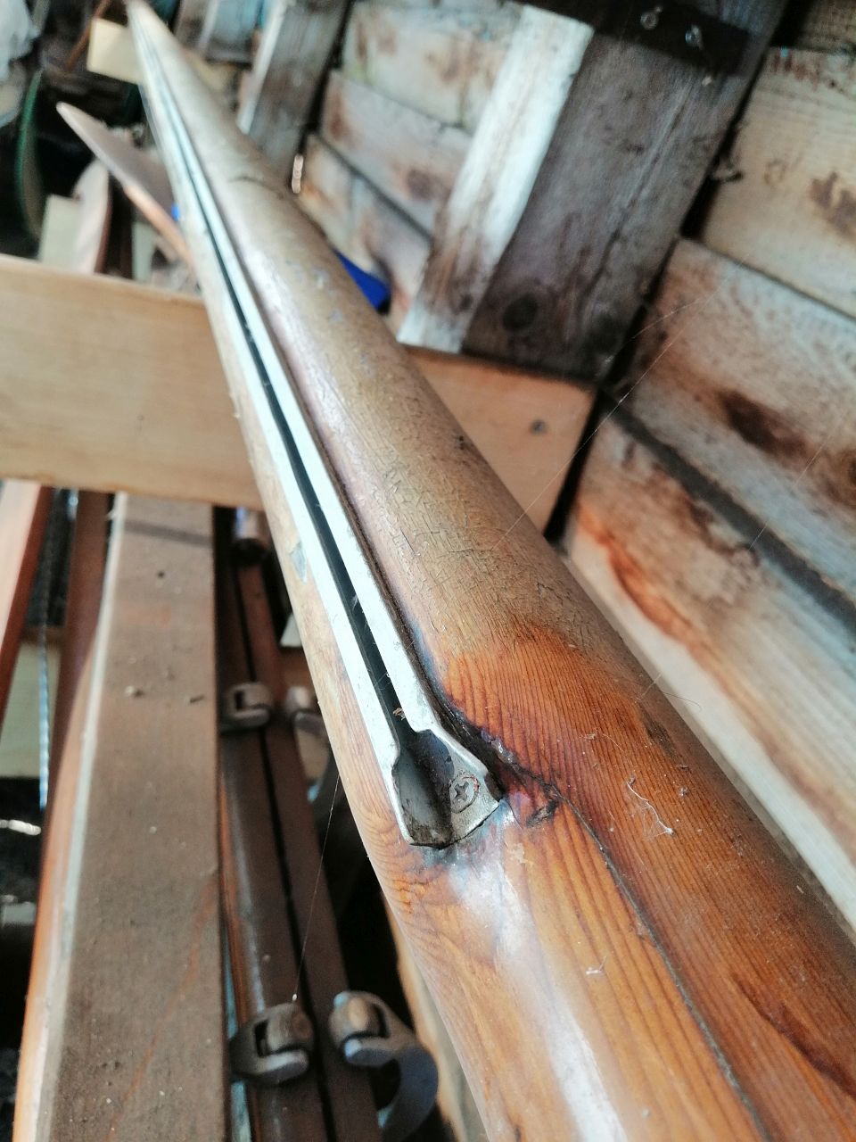

Hallo Ralf,
ich habe einen Holzmast, bei dem ein Profil aus Aluminium eingeklebt wurde:
