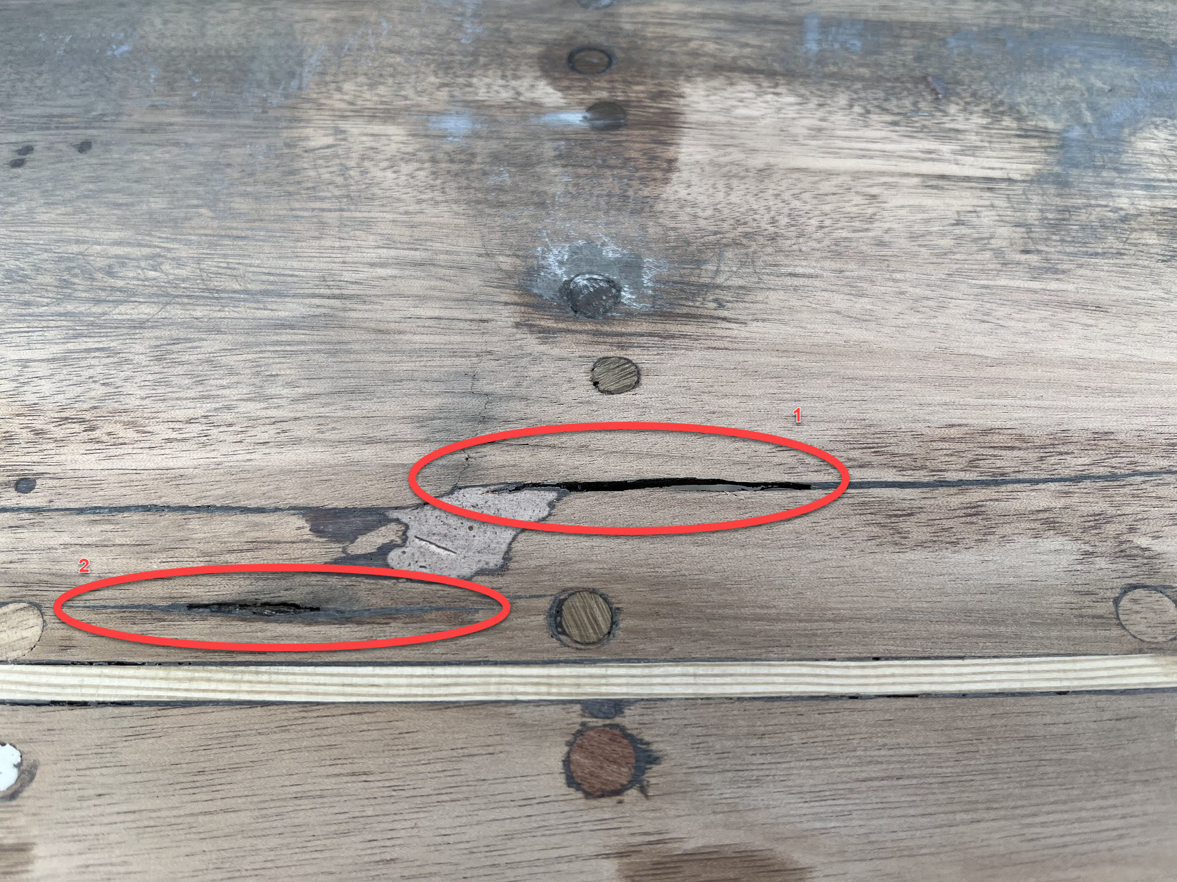

Kaum hat man die alte Farbe von den UW Planken runter, schon gibt es eine Überraschung (siehe Bild).
Bei dem Riss 1 kann man durchschauen und als ich etwas Epoxy auf den Riss 2 gegeben habe, ist dieses komplett im Riss verschwunden, ohne diesen zu verschließen.
Was ist nun der richtige Weg?
  1. Ausfräsen und eine (bzw. 2) Leiste einkleben?
  2. Großzügiger ausfräsen und ein neues Stück Planke einsetzen?
Links oberhalb vom Riss 1 kann man sehen, dass die Planke  auch dort etwas angebrochen ist.
Der Vorbesitzer hat sich offenbar einfach für die Variante 3, Ausgießen mit Epoxy entschieden.
Ich freue mich auf eure Antworten!

Moin Lud,
da der Riss offensichtlich auch quer zur Planke verläuft, scheint diese wohl gebrochen zu sein. Warum auch immer. Ich würde ein neues Stück Planke einsetzten. Das erscheint mir hier als das einzig richtige. Die Risse nur aus zu gießen, dürfte meiner Meinung nach keine Dauerlösung sein. Und da die Farbe eh runter ist, mach es gleich richtig.
Moin Lud,
