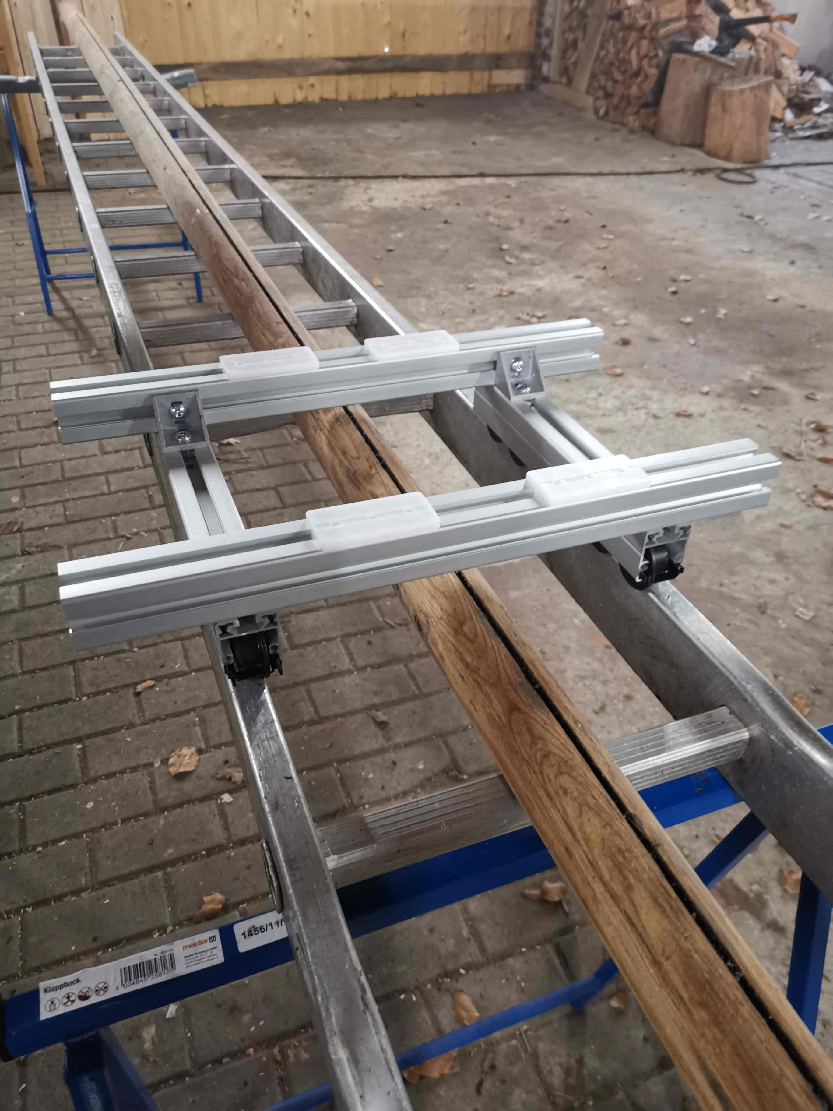

um ein wenig Bewegung in das Forum zu bringen, stelle ich euch mein aktuelles Projekt vor.
Ich habe schon seit längeren einen Holzmast bei mir stehen, den ich gerne zu einem Klappmast umbauen möchte. Damit das aber Sinn macht muss als erstes die Mastkeep erneuert werden. Leider hat der Mast über der ganzen Mastlänge Problemstellen, darum habe ich mich entschlossen die Keep komplett abzufräsen und neu aufzubauen.
Nun war die Frage, wie man über einer Länge von mehr als 6m plan fräst?
Dabei bin ich über meine Aluleiter gestolpert als Basis/Struktur auf der man den Masten auf der ganzen Länge ablegen kann sowie für die Führung des Fräsers.
So allmählich trudeln die notwendigen Bauteile für die verschiebare Plattform des Fräsers ein (siehe Foto). Der Mast liegt schon mal Probe.
Fortsetzung folgt...

Ich bin gespannt. Die Leiter als Unterlage ist jedenfalls eine sehr gute Idee!
Hallo Jürgen, ich hatte an der Keep das Poblem, dass sich dort die Schichten, aus denen der Mast verleimt ist lösten. Wasserfeste Kleber gab es damals nicht. Falls es bei dir auch so ist (hast du ein Foto?):
Ich habe es erfolgreich geleimt, es kommt darauf an, wie die Schichten liegen, bei mir war es so, dass der Mast mittig 2 recht dünne Lagen hatte, diese gingen auf. Links und rechts der Keep hatte ich dadurch lose Leisten von etwa 10 mm breite. Sollte es so sein, brauchst du vielleicht nicht alles abfräsen, für den Fall hätte ich einen Tipp für dich.
