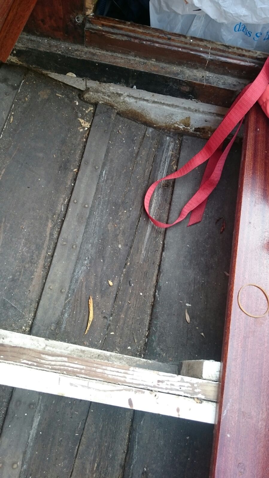

Das Bild, dass ich angehängt habe zeigt ein sehr alten Holzpiraten der schon 30 Jahre mit einem GFK-Bezug lebt.

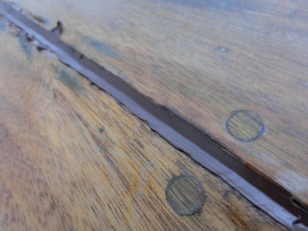

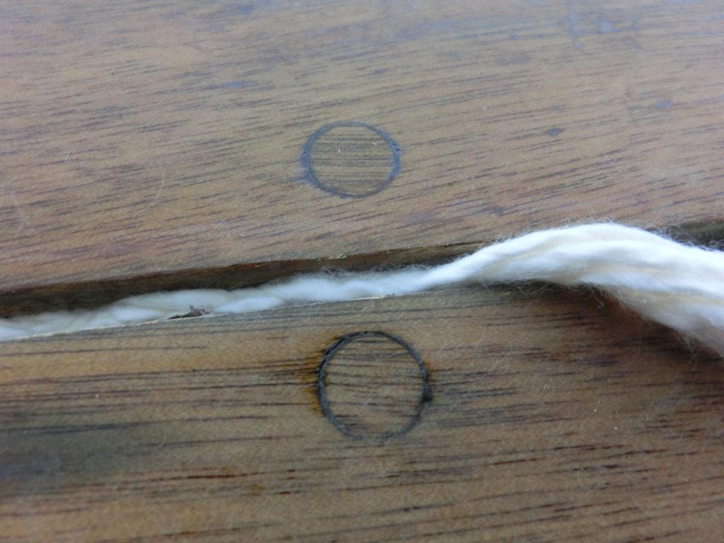

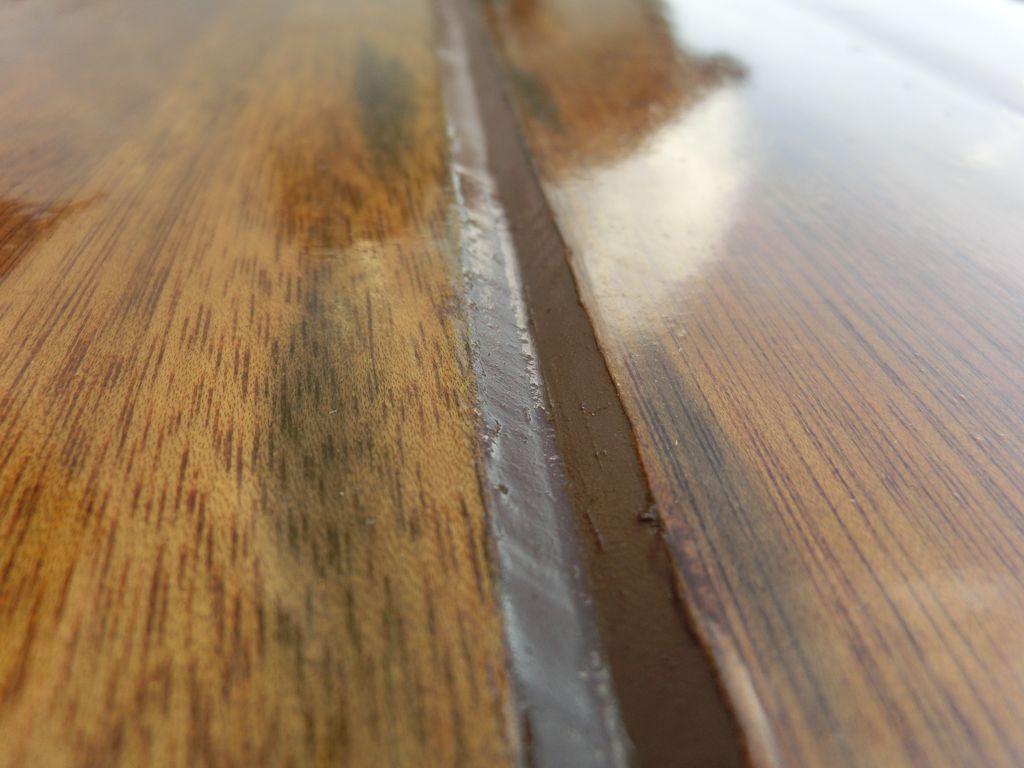

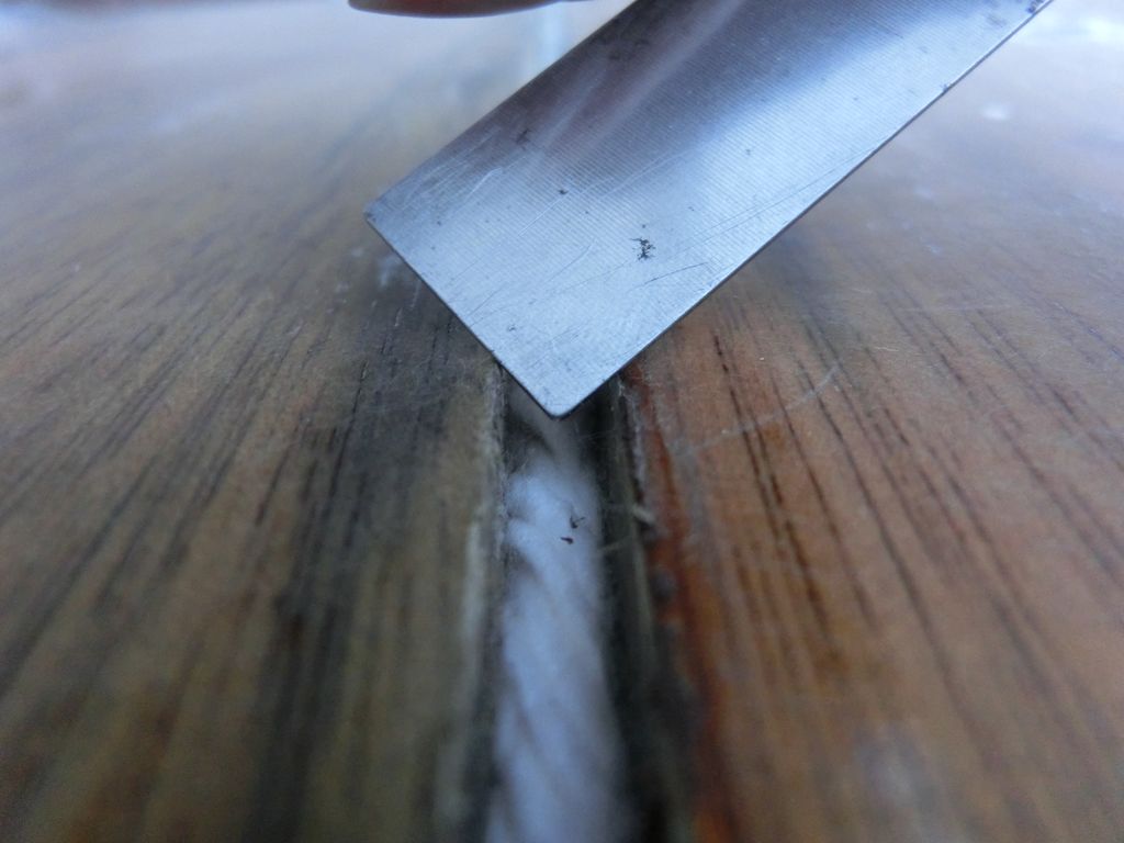

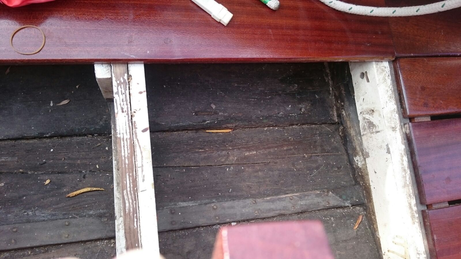

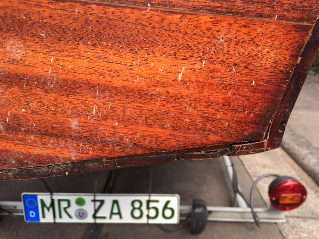

wie oben schon angeboten poste ich mal exklusiv vorab (bevor ich den Betrag im Blog veröffentliche irgendwann) vier Bilder von meiner Unterwasserschiff Behandlung - dem Abdichten mit Sikaflex 291 braun.
Bild 1 - Baumwollfaden eingelassen zwischen die Spanten
Bild 2 - mit diesen Spachtel erzeuge ich eine konvexe Nut
Bild 3 - Sikaflex in den Spalt eingebracht und mit dem Spachtel abgezogen. Überständen schnell entfernen und wegschleifen
Bild 4 - nach der Lackierung
