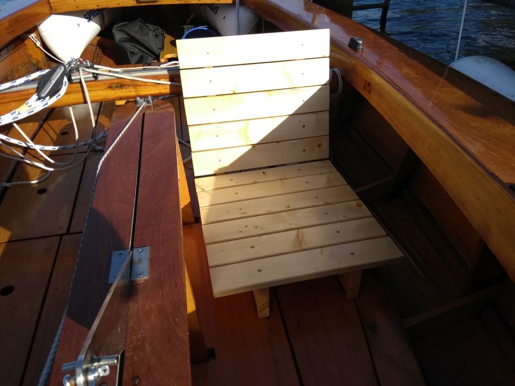

Matthias U. (Elise) hat sich gemeldet. Er hat für seine Vorschoterin einen Sitz gebaut.
Ihr kennt es alle: der Wind ist leicht, auf der hohen Kante sitzen geht nicht. Da bleibt nur der Schwertkastentisch oder eben neben dem Schwertkasten sich setzen. Der Travelerbalken lädt zwar zum Anlehnen ein, ist aber dann auf Dauer auch unbequem im Rücken. Hier kommt nun der Stuhl von Matthias ins Spiel – schöne Idee! Schnell selbst gebaut und … happy sailing!
Stuhl mit Vorschoterin vor Schloß Seeburg
Es fehlt quasi nur noch ein wenig Beize und Klarlack 🙂
Des Weiteren könnte ich mir vorstellen mit dem Sitzwinkel zu spielen, indem man zwei Schrauben mit Muttern verwendet (plus Holz anrunden wegen der Auflage).

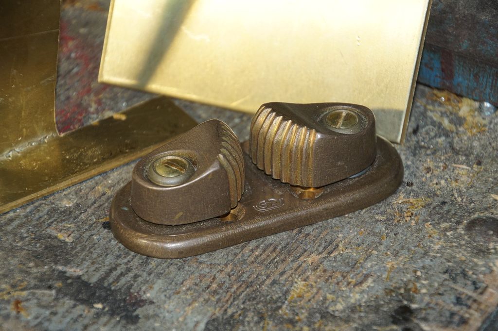

Ich habe es wirklich getan, und die teure Bronze Curryklemme zersägt!

Aber was ist das nun mit der Curryklemme?
Na ja, die schön anzusehende Tüllenklemme die Enden der Talje immer so kaputt gemacht, das diese am Ende nicht mehr richtig klemmten.
Abbildung 2 – Tüllenklemme mit aufgedröseltem Taljen Ende

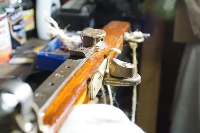

Also dacht ich mir ich kauf einen schöne Curryklemme zersäge diese und bau die so auf einem Sockel, dass die Traveler Talje zwischen der Curryklemme und dem Traveller Baum geklemmt werden kann.
Abbildung 3 – Curryklemme aus Bronze von ToplichtAbbildung 4 – Bronze Curryklemme zersägtAbbildung 5 – Messingkonsole für die halbe CurryklemmeAbbildung 6 – Curryklemme mit Epoxidharz auf die Konsole geklebtAbbildung 7 – Klemmversuch

Abbildung 8 – Rechte und linke KonsoleAbbildung 9 – Konsole am Traveller BaumAbbildung 10 – Test der maximal geholten TaljeAbbildung 11 – Test der maximal gefierten TaljeAbbildung 12 – Der zentrale Holepunkt
In diesem Bild sieht man, dass ich am Originalzustand von 1952 nichts ändern musste. Diese Konstellation fahre ich schon seit über fünf Jahren so. Das System hat sich also bewährt.

Letzte Saison konnte ich dieses Setup dann auf dem See ausprobieren und ich kann sagen das sieht nicht nur gut aus, die halben Curryklemmen halten nun die Traveller Talje mit Sicherheit fest 😊
