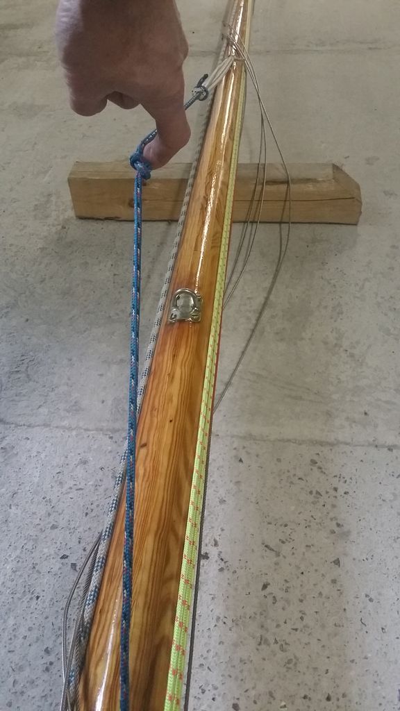

Die Beschläge am Holzmast
1-spifall-holzmast_holzpirat
Der Toppnant und Niederholer am Holzmast
2-toppnant-u-niederholer-holzmast_holzpirat
Der Toppnantbeschlag
3-toppnantbeschlag-holzmast_holzpirat
Spibaum aus Holz
4-spibaum-holz_holzpirat

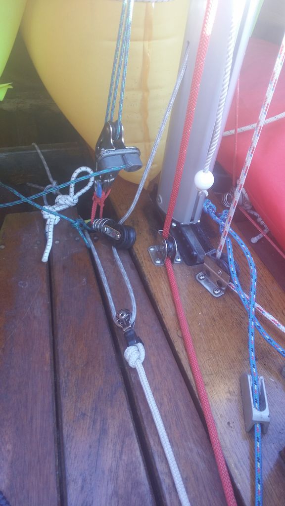

Die Spifall Führung achtern
6-spifall1_holzpirat
Die Spifall Führung am Mast
7-spifall2_holzpirat
Der Topnant am Schwertkasten
8-toppnant_holzpirat
Der Barberholer hinter dem Want backbord
9-barberholer-spischot-achterholer_holzpirat
Topnant und Niederholer halten den Baum an seiner Höhenposition. Der Barberholer wird benötigt, damit der Baum nicht unkontrolliert nach hinten schwingen kann, sondern am Schothorn bleibt. Das muß fixiert sein für einen stabilen Stand des Spis.

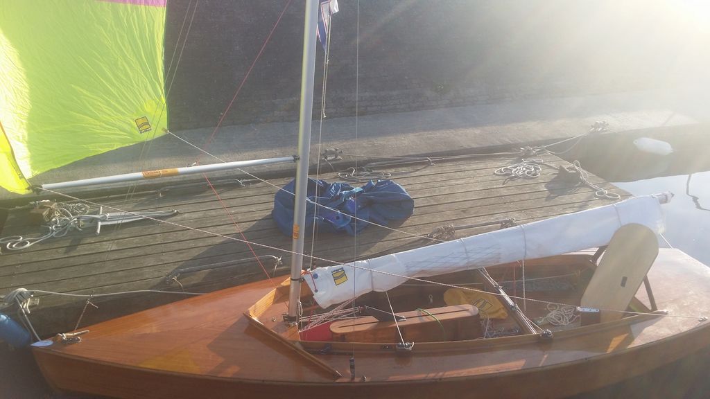

Der Spi angeschlagen auf Steuerbord
10-spi-angeschlagen_holzpirat
Der Spibaum mit Spi
11-spibaum-mit-spi_holzpirat
12-spi-seite_holzpirat
13-spi-vorne_holzpirat
