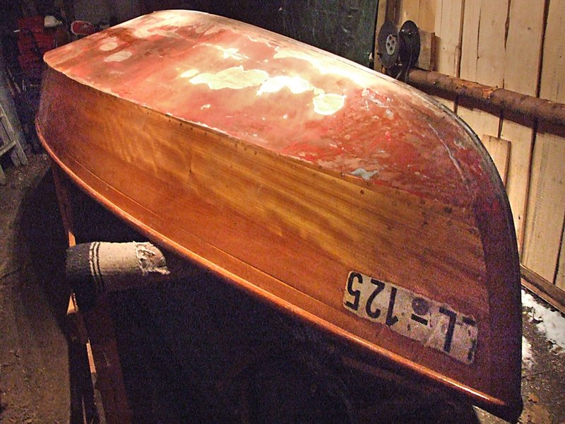

Ein Pirat mit maroden Planken- Die Holzjolle, Teil 1
Noch ist die Jolle von einer Rückkehr auf den See noch etwas entfernt, zugegeben.
Die Vorgeschichte:
+++ Scheunenfund Oktober 2009 +++ Holzjolle „Pirat“ mit 5,50 Meter Länge, ca. 40 Jahre alt, steht seit fünf Jahren verstaunbt und angelehnt in Scheunenecke +++ baue „Werft“ an Geräteschuppen an +++ Überführung“ mit ebenso marodem Anhänger im Dezember 2009 +++ Jolle wird umgedreht und auf Böcken gelegt +++ Erste Bestandsaufnahme über Zustand Unterschiff +++ „oioioi“ +++ Januar 2010 – grünspanbelegte Kupferfarb-Schicht wird abgezogen +++ erste Schleifarbeiten bringen zahlreiche alte Reparaturarbeiten und Spachtelstellen ans Licht +++ Planken des Mittelschiffes n der Oberfläche oft durchzogen mit marodem Faulholz +++ Februar/März 2010 – Schleife Weichholzstellen aus, komme zum Glück nirgends durch die Planken durch +++ Schwertkasten macht mir Sorgen +++ kratze alte Spachtel aus den Fugen +++ Plankenabstände sehen OK aus +++ Mein Ziel ist es, das Unterschiff im April zu grundieren, zu verfugen, die „Kraterlandschaft“ zu spachteln, alles ein zweites mal zu grundieren und dann mit Kupferfare wieder zu lackieren und dann die Außenwände neu mit Bootslack zu lackieren – und dann wird das Ganze umgedreht!!!! Im Ernst, ich hoffe das Boot schon im Mai in einer speziellen Vorrichtung wässern zu können und es dann am Ende des Monats im Ammersee vom Stapel (Anhänger) schippern zu lassen. Entweder es funktioniert oder ich tausche den Mast dann durch ein Tauchrohr aus ;0)
Drückt mir die Daumen!!!
Tom

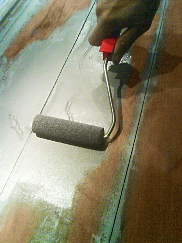

Pirat – Teil 2 der Wiederauferstehung
Streng überwachte „Pirat-Werft“ +++ Arbeiten Unterschiff: Abschaben der
Weichholzstellen +++ entfernen der alten Fugendichtung +++ vorsichtiges
aussägen der Fugen zwischen den Planken +++ demontage der alten
Schutzleisten +++ gründliches einspritzen und pinseln der Grundierung tief in die Plankenzwischenrüume +++ walzen des gesamten Unterschiffs mit dem Primer +++ Verhängnissvolle Nachbesserungsarbeiten: verfaultes Holz zwischen dem Zusammenschluss von Boden- und Seitenplanken +++ untere Ecke am Spiegel (Zusammenschluss Boden- Seiten- und Bootsheck (Spiegel)) Innen stark verfault +++ entferne kaputtes Holz und überlege nun, wie ich das solide aufbauen kann ??? +++
