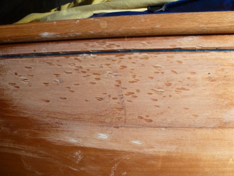

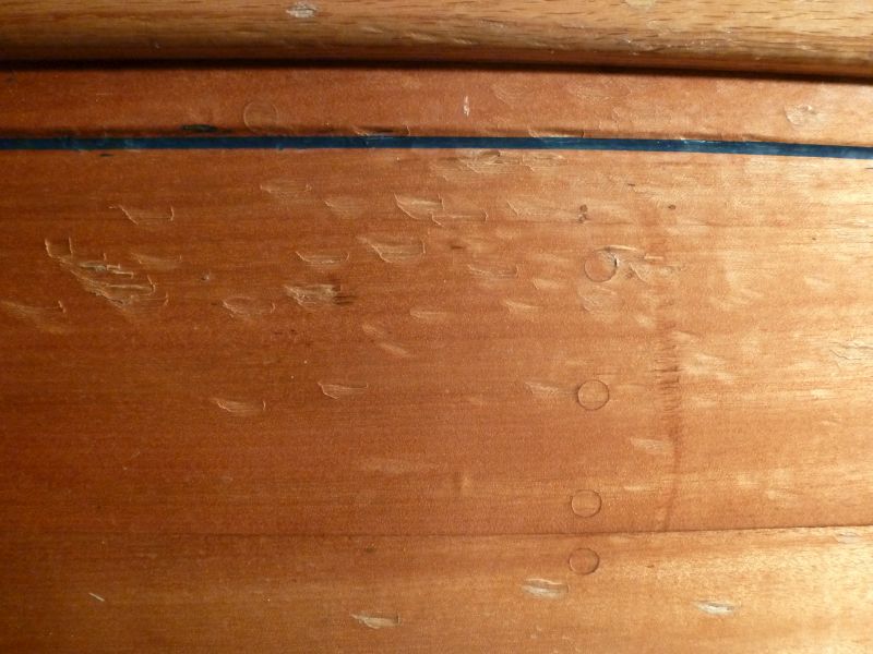

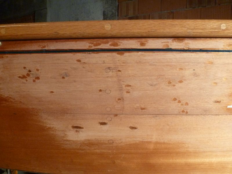

möchte Euch kurz Bilder von der Reparatur eines Schadens an der Steuerbordplanke zeigen. Nicht schön, wenn man sein Boot so am Liegeplatz findet, wie auf Bild1. Vom FKY und auch von Lukas und seinem Vater habe ich den Tipp bekommen, die Dellen mit Lack zu füllen. Mein Pirat ist mit Owatrol D2 lackiert. Habe dann die schadhafte Stelle leicht angeschliffen (Bild2) damit man die Dellen besser sieht. Dann mußte das Auto unter die Laterne und der Pirat kam neben das Haus und so lange es warm war habe ich früh und abends mit einem kleinen Pinsel Lack aufgebracht. Bild 3 ist der Zwischenstand, im Frühjahr geht es dann weiter. Mit Wasserdampf das Holz zum Quellen bringen hat nicht funktioniert.

Bei drei der vielen Dellen (den untersten drei) habe ich es mit einem feuchten Lappen und einem Bügeleisen versucht. Den Lack habe ich natürlich vorher vorsichtig bei diesen entfernt. Durch die Feuchtigkeit hat sich das Holz an den Bruchkanten dunkel gefärbt. Die entfernten Lackschichten muss ich jetzt zusätzlich auffüllen, da nichts gequollen ist. Die Dellen waren vermutlich zu alt und die Struktur der Fasern zu stark zerstört. Bei diesem Schaden komme ich mit dem Lackauffüllen besser klar, man muß halt Geduld haben.
Noch ein Nachtrag: Habe natürlich mal an einem Reststück Mahagoni eine Delle mit dem Hammer rein gehauen und die dann mit einem feuchten Lappen und Bügeleisen wieder heraus bekommen. Da hat es geklappt.
