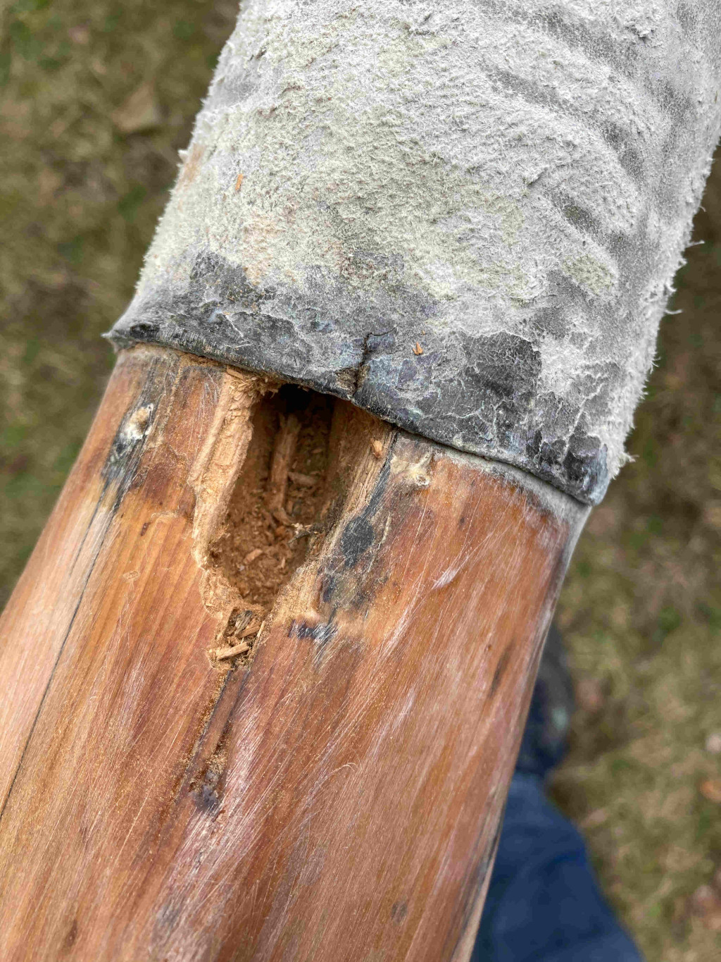

Bestärkt von meiner ersten Reparatur habe ich mich jetzt an eine Reparatur am Mast gewagt. Bei der Inspektion des Mastes ist mir eine sehr lose Schraube entgegen gekommen. im Schraubenloch nur rottes Holz... konnte ich quasi mit dem Fingernagel rauspuhlen... Ich vermute, dass hier viel Regenwasser reingelaufen ist und so das Wasser leichtes Spiel hatte...

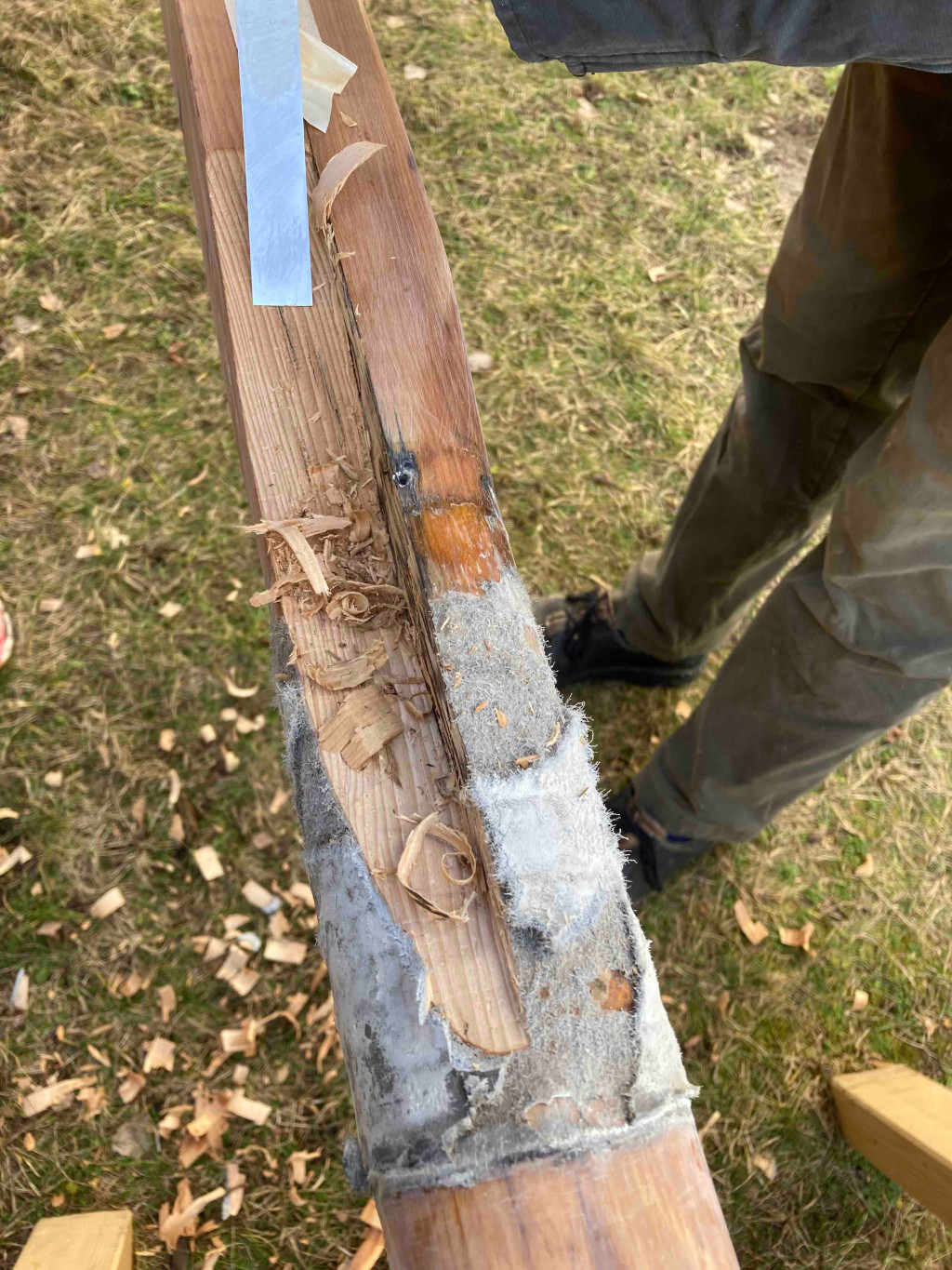

Mit einem Stechbeitel und kleinem Hobel habe ich den Bereich soweit entfernt bis das Holz wieder fest wurde. An dieser Stelle auch Danke an meinen Vereinskollegen, der mich bestärkt hat (insbesondere fachlich) die Reparatur zu machen.

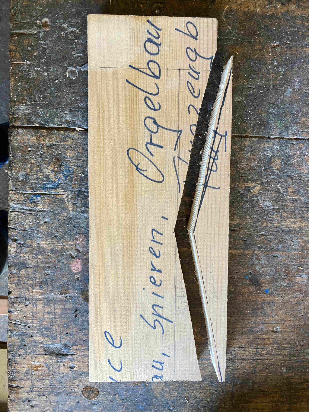

Mit Papierschnipseln habe ich mir sozusagen eine negativ in Dreiecks-Form gebastelt und diese auf ein Stück Sitka Spruce übertragen.

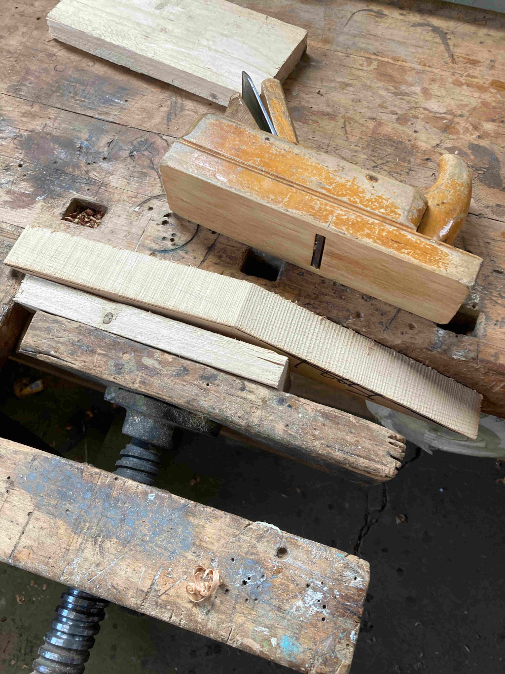

Angepasst per Hobel und Schleifpapier bis es passt.

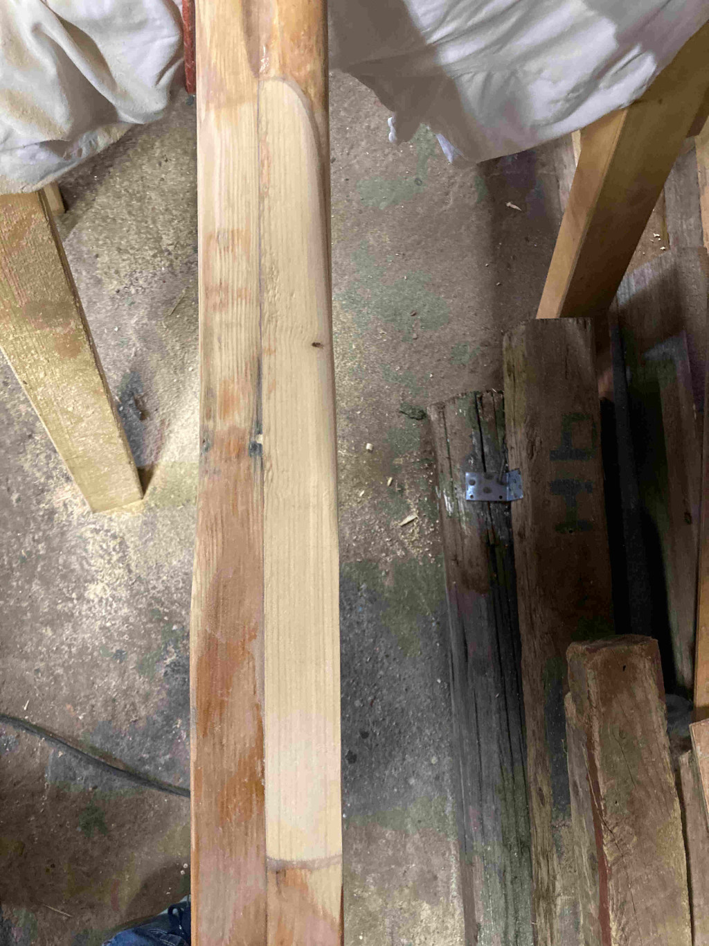

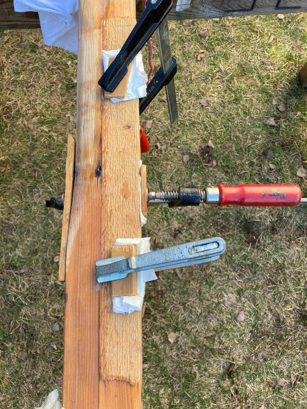

Mit Expoxi vorgetränkt und mit angedicktem Expoxi verklebt. Mit Schraubzwingen fixiert und das herausquellende Expoxi abgetragen. Danach überstehendes Holz abgenommen und in Form geschliffen.
