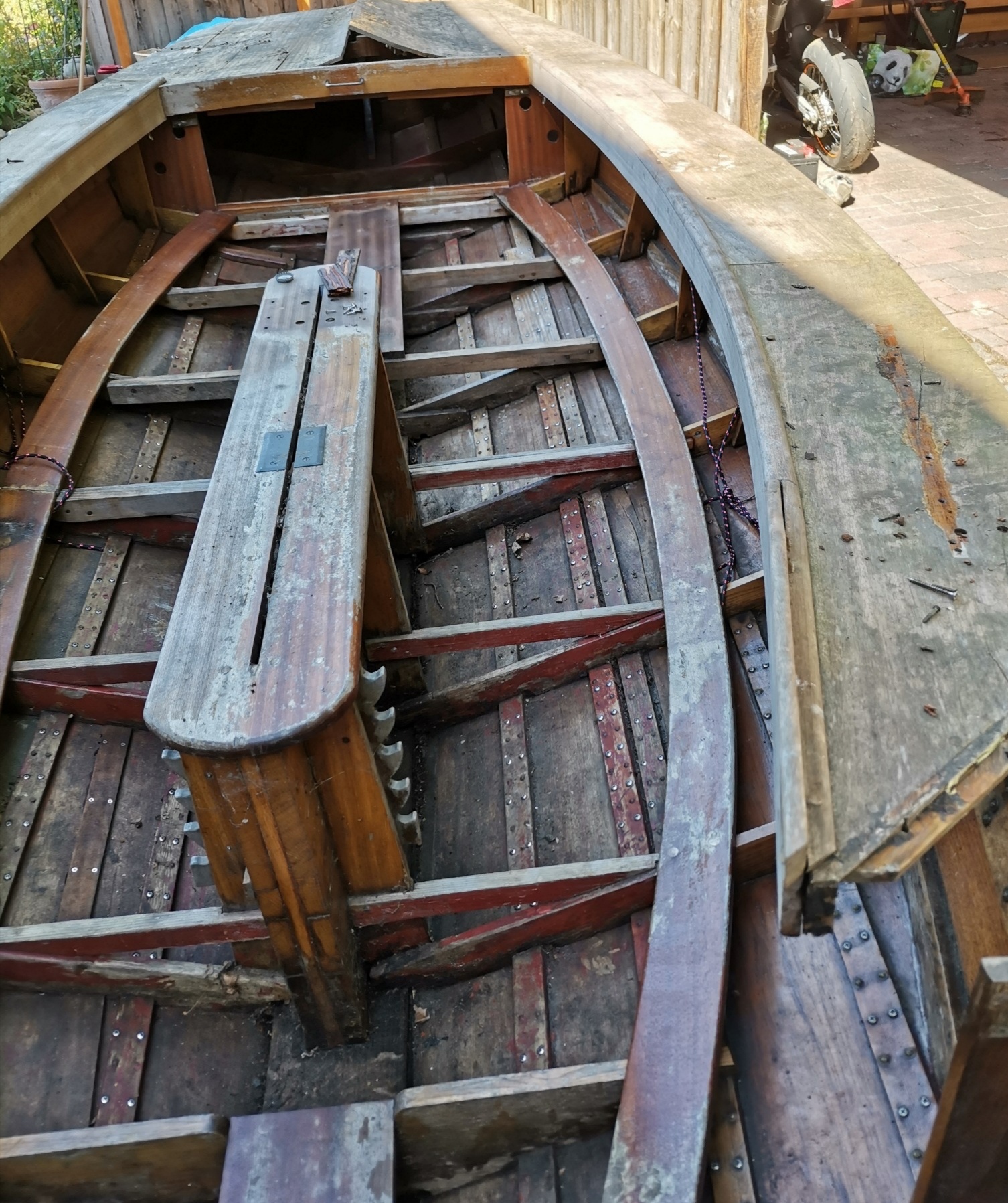

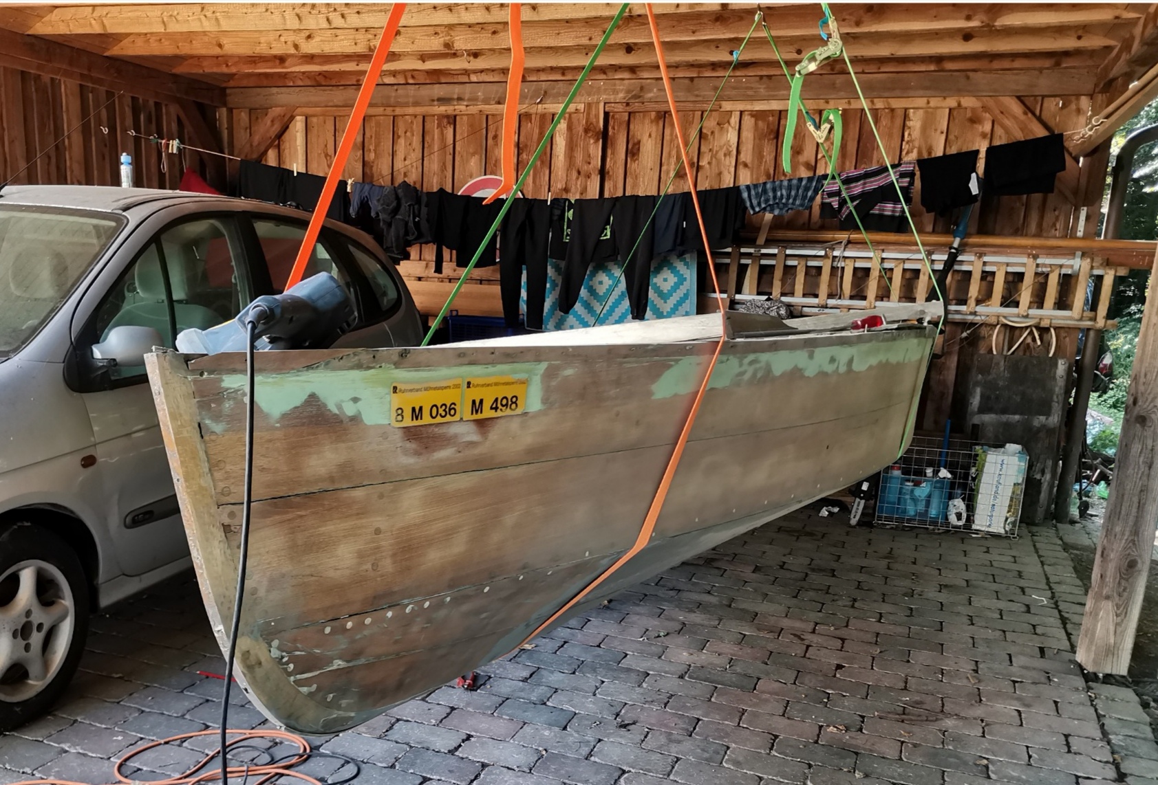

Ich habe Ole übers Wochenende geschliffen und angefangen den schwertkasten zu demontieren.
Der Zustand des Unterwasserschiffs ist mehr als katastrophal.. Wo er nicht schon mal geflickt wurde, ist er gerissen. Schraubenlöcher existieren überwiegend doppelt, somit ist die Außenhaut völlig zerbohrt  Confused
Er ist ausgeleistet, mit aufdoppelungen und silikon geflickt und mit sika abgedichtet.
Der Schwertkasten wird von Schwerkraft gehalten. Von den ersten 7, der 12 Bolzen kam einer raus, welcher abgebrochen ist. Alle anderen drehen sich im faulen Holz aber kommen nur wenn man dran zieht.
Der Kiel ist ein Fall für Gießharz und anschließend zwei lagen glasfasermatte.
Der Balken hat Substanz aber ist oberflächlich komplett ausgedörrt und rissig.
Die Kielplanken sind entlang des kiels gerissen und müssen wohl komplett ersetzt werden.
Kopfzerbrechen bereitet mir auch der Steven. Er ist mit dem Kiel bis spant Nr 10 in Harz gekippt... Planken, Lasche, Steven, Spanten, alles zu einem Klumpen verklebt.  Dodgy  allerdings ist er am Bug in Ordnung und auch dicht. Aber wenn da mal was kommt, kannst den Bug mit der Kettensäge abschneiden..
