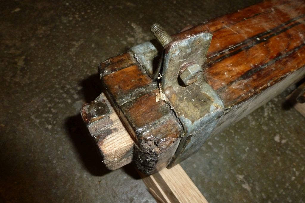

wir sind stolzer Besitzer (Rüdiger und Jessica) eines Piraten von 1957. Meine Frage bezieht sich auf das Leimen des unteren Teiles des Mastes. Die Verleimung im unteren Teil des Mastes ist aufgegangen. Mit welchem Werkstoff sollte ich diesen Leimen? Ponal ist dazu - wie ich hier gelesen habe - nicht geeignet, da es nicht unbdeingt wasserbeständig ist.
Danke für Eure Hilfe.

Moin Rüdiger,
also ich würde Epoxi nehmen. Du kannst ja hier im Forum mal Matthias fragen. Der hat einen Klappmast sich gebaut. Ist ein schöner Forumsbeitrag gewesen, frag dort im Thread mal nach, dann bekommt er eine Mail.

Alles unter einem Zoll
machst Du mit Epoxy voll
im Ernst ... ich würde Kleber auf Epoxidbasis empfehlen ... zuerst unverdickt mit dem Pinsel in alle Ritzen drücken und Klebestellen allseitig vorstreichen, damit das Harz ins Holz einzieht, dann nach 10 Minuten (oder so) einseitig noch etwas verdicktes Epoxid auftragen ... andicken mit Mikrozellulosefasern (weiß) oder Phenolharzkügelchen (braun) damit eventuell größere Spalten gut gefüllt werden und das Harz nicht abfließt, alles leicht verpressen (muß nur in Form gehalten sein ... kann man dazu gerne tape nehmen) ... und nach 24 Stunden ist es ausgehärtet. Holz muß unbedingt trocken und fettfrei sein.

Herzlichen Dank Euch beiden. Ich hatte hier im Forum schon von Epoxid gelesen, war mir nur nicht sicher, ob ich es auch dafür verwenden kann und zudem habe ich noch nie mit Epoxid gearbeitet aber man lernt immer dazu.

auch auf den Einkaufszettel: Gummihandschuhe, Rührstäbe, Einweg - Pappbecher, Einwegspritzen (20ml, 10ml) ... Harz und Härter im richtigen Verhältnis mischen ... erst wenn's gut durchmischt ist, die Zusatzstoffe beifügen ... wenn's warm wird, in eine Streichwanne umfüllen ... je wärmer desto kürzer ist die Topfzeit ... niemals neues Epoxid in einem Becher mit bereits härtendem Epoxid anrühren

Hallo Rüdiger,
Epoxydharz wäre auch meine erste Wahl. An meinem alten Mast war unten noch eine Schelle aus Stahl montiert. Kann man wohl machen, wenn man dem Kleben nicht traut.
