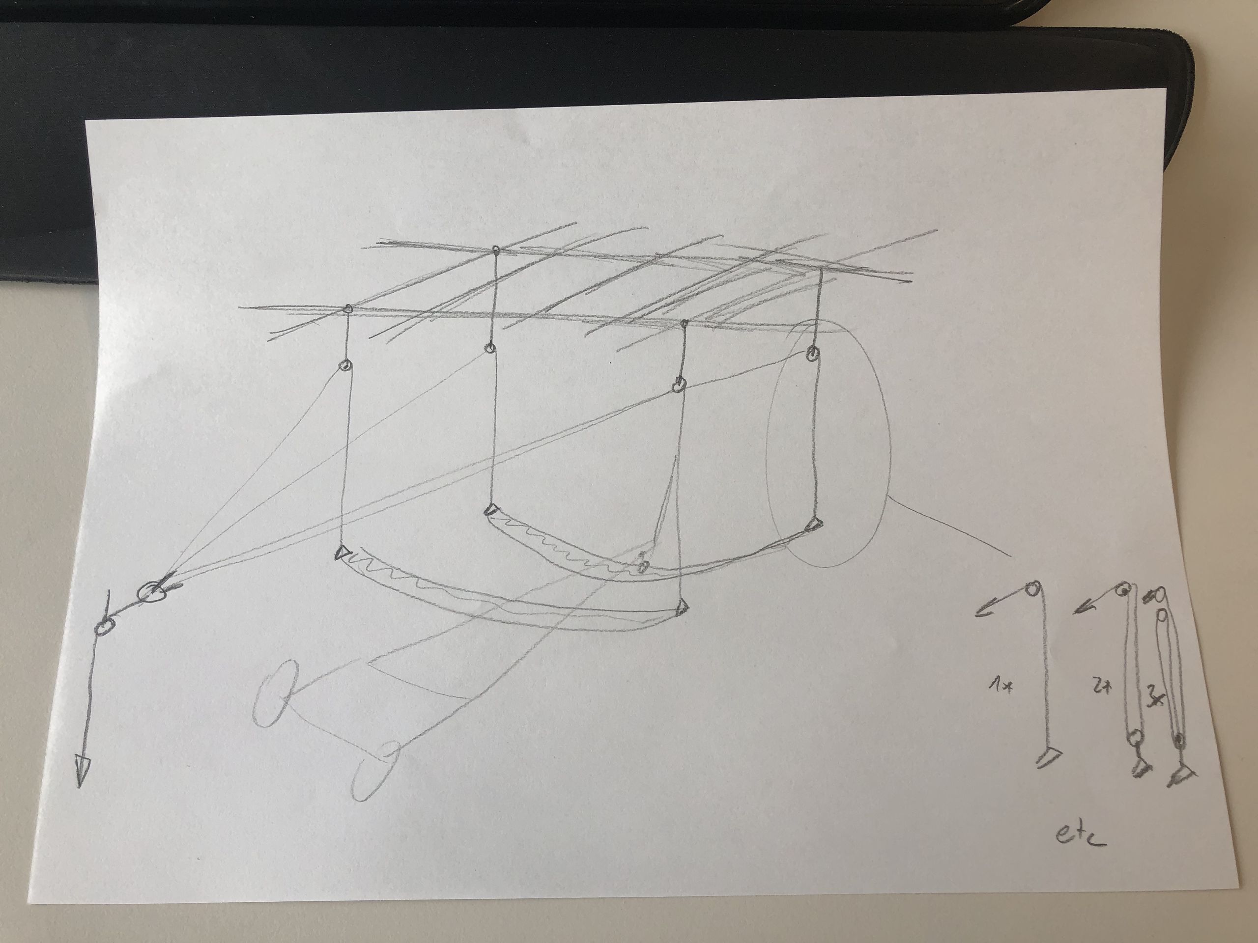

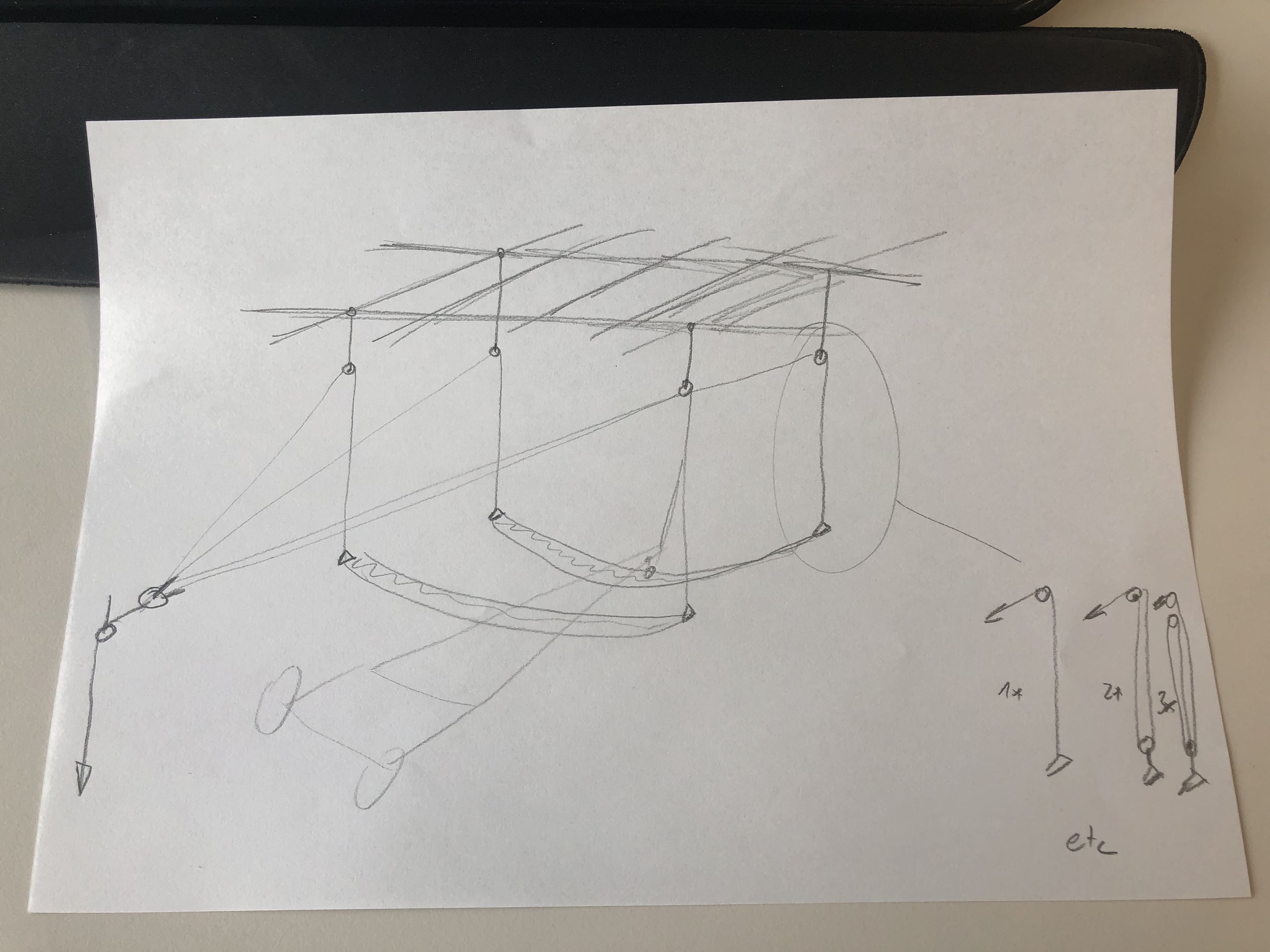

Ich hab für den Opti sowas in der Garage gemacht ... basically vier umgelenkte Leinen (mit bissi Taljen), die auf eine zusammengeführt werden ... like so

Gestell oder nicht - das essentielle wäre, die vier vertikalen Leinen in eine zusammen zu führen, damit alles gleichmäßig angehoben wird ... und die Übergänge der Vertikalen können ja durchaus zwei Gurte unter dem Rumpf sein ...
like so ...
... und bittebitte die Rollen und Leinen im Seglerladen kaufen, NICHT im Baumarkt (so wie ich Depp) ... Du brauchst unbedingt kugelgelagerte Rollen (!!!) und leichtlaufende Leinen die nicht bis wenig kinken, und für die Rollen eher zu DÜNN als zu DICK sind, sonst ziehst Du Dich doof
... und alle Rollen die am Dach montiert sind, müssen leicht drehbar sein, so daß sie sich dem sich horizontal ständig ändernden Winkel anpassen
... und wenn Du in der Vertikalen 1:2 oder 1:3 untersetzt, musst Du entsprechend mehr Weg  für den Ring einplanen, der alles wieder in einem Zugseil bündelt
... und wenn der Abstand in Längsrichtung zwischen den beiden Vertikalen D ist, würde ich den Ring nicht näher als D (besser 1.5D) vor/hinter die Vertikale legen ... je spitzer die Winkel, desto besser für die Geometrie
so jetzt kennst auch alle Fehler, die ich gemacht hab  Big Grin
like so ...
fehlt noch was?
