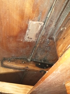

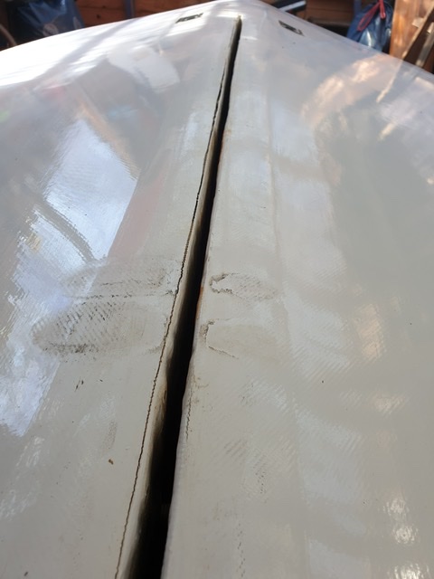

Zum „nicht“ Start in die Session wollte ich die Dichtungen der Selbstlänzer wechseln. Also unter das Boot gekrochen und was muss ich entdecken, ( Schei......Mist) ein Riss. Und was für einer, Parallel zum Schlitz des Schwertes auf ganzer Länge. Also den Nachbarn aktiviert (Danke an dieser Stelle an Hajo). Das Boot auf den Kopf gedreht und den Schaden genauer unter die Lupe genommen.
OK nach langen Überlegen kann die Erkenntnis, wie ist das Entstanden. Dieser Riss ist auch der Grund warum nach etwas Zeit im Wasser mein Schwert den Dienst verweigerte. Das Aufholen und Ablassen gestaltete sich zum Krafttraining. Sorry an alle Wandersegler !!!
Da mein Trailer Rollen besitzt und das Boot beim Slip und transportieren über diese Rollen läuft, würde das Material ( Epoxit mit Glasfasermatte ) zu stark gestaucht und ist gebrochen. Hier konnte das Wasser lustig ins Holz eindringen und dieses zum aufquellen bringen, somit wurde der Schlitz für das Schwert immer schmaler, na toll. Da muss eine Lösung her. Mehrere Rollen an den Trailer um das Gewicht besser zu verteilen, ist schon mal eingeplant.
Die scharfe Kante zum Schwertschlitz muss gerundet werden und wenn ich schon dabei bin, könnte ich doch gleich die Öffnungen der Länzer schließen.

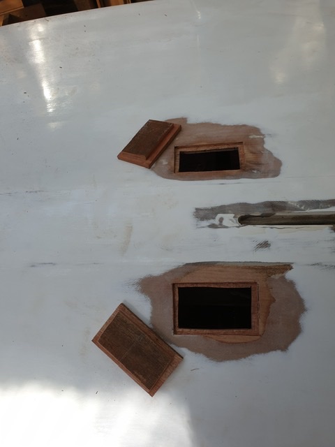

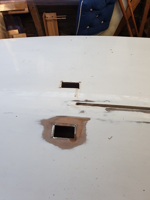

Also die Locher etwas aufgesägt, ein sehr blödes Gefühl eine Säge am Rumpf des Bootes anzusetzen.

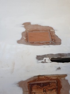

Zwei Gegenstücke aus einer Mahagoni Platte aussägen und anpassen.
Das ganze mit angedickten Epoxit verkleben und nach 24h Plan schleifen.
Sieht doch ganz gut aus

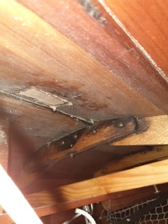

Hier die Innenansicht, hier muss natürlich auch noch geschliffen werden, wenn das Boot wieder gedreht wurde.
Der Riss wurde von mir auch wieder mit Epoxit verschlossen, zusätzlich werden beide Seiten mit zwei Lagen Glasfaser 163g verstärkt.

ja ich habe auch gedacht das der Kiel eigentlich nicht nachgeben kann. Was soll ich sagen, hat er auch nicht. Bei genauer Betrachtung des Schadens habe ich festgestellt das mir beim auftragen des Leichentuchs ein gravierender Fehler unterlaufen ist.
Die Kante vom Rumpf zum Schwertschlitz ist mir zu scharf ausgefallen, somit hat das Glasfasergewebe eine kleine Beule gebildet, bzw. lag es nicht richtig am Holz an. Ein von mir nicht bemerkter Zustand. Somit wurde das Material immer wieder beim Slip leicht gestaucht bis es dann gerissen ist. Leider könnte ich jetzt nicht mal sagen wann es zum Riss gekommen ist Aber ich habe den Verdacht, daß ich schon länger damit rumfahre.
Jetzt wird das Ganze schön Rund geschliffen um ein gutes Anlegen des Material zu gewährleisten.ich werde berichten.

ja, das mit der scharfen Kante klingt plausibel.
Ich hatte mich auch gewundert über den Riss an der Stelle.
Auf dem ersten Foto sieht man auch wie "unkonkret" das Gewebe um die Kante liegt.
Das ist das gefährliche am Überziehen mit GFK: bilden sich Blasen zwischen Holz und GFK, zieht Wasser da rein und es gammelt unbemerkt.
