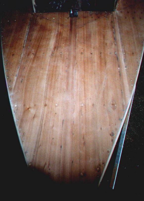

Zu den Leisten am Bug die ich neu eingebaut habe:
[Bild: deck_offen_und_schleifen_09.jpg]
[Bild: deck_offen_und_schleifen_10.jpg]
[Bild: deck_offen_und_schleifen_11.jpg]
Hier habe ich seinerzeit kein 10mm starkes Mahagoni bekommen im Handel. Eine 20mm Bohle runterhobeln kam für mich nicht in Frage, daher kaufte ich 4 Lagen von 2,5mm starken Sapelli Mahagoni (Maße ca.300mm x 2500mm). Die habe ich mit Epoxi zusammengeklebt, um die Stärke von 10mm zu erreichen. Den Zuschnitt mit sauberer, gerader und abgerichteter(gehobelter) Kante habe ich beim Schreiner machen lassen. Danach habe ich die Stirnseiten mit Epoxi zusammengeklebt an einer Seite. Für die Außenseiten habe ich Sikaflex genommen, damit das alles noch arbeiten kann. Holz lebt.
